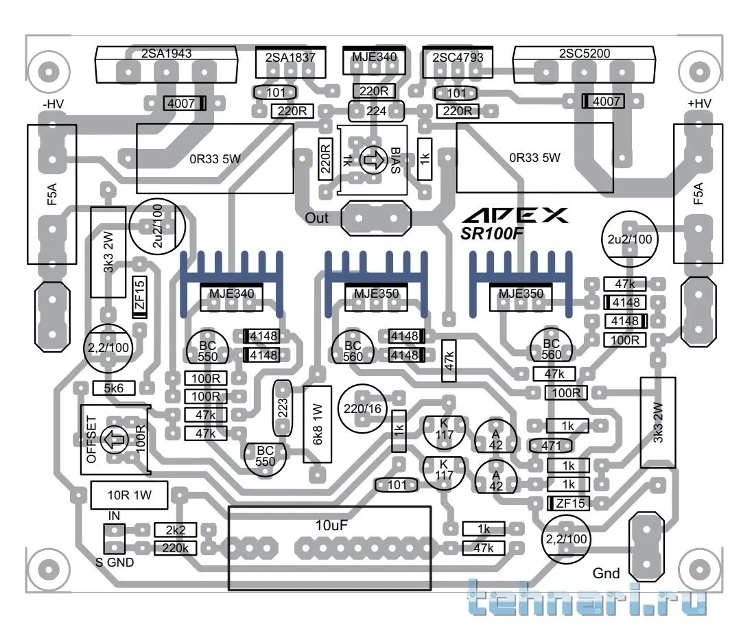

Я не знаю с чего это, но это факт потому что я это протестил. И есть такой момент как фон, ловит абсолютно лютые наводки, рукой рядом провел и он улавливает, но когда вход на массу замкнуть то полная тишина.
Плохая разводка земель на плате, большой номинал резистора развязки земель, неэкранированые сигнальные провода и т.д, и т.п. Причин фону может быть масса.
Резистор развязки земель убрат и соединены земли, провод сигнальный не подключен, усилитель просто подключен к питанию, конденсаторы 22000мкф в плече вообщем все как полагается, я же не первый раз собираю унч, но с таким сталкиваюсь впервые что бы так был чувствителен к внешнем наводкам, да и плата не особо сильно кривая по разводке, может полевики в дифкаскаде дак ловят имея большой Ку.

Как вариант, сделай двухстороннюю печатную плату. Внешний слой сделай сплошным полигоном, к нему либо подпаяй все выводы деталей силовой земли, либо оставь нижнюю разводку как есть, а внешнюю фольгу подключи к земляному проводу питания на плате.
В подобных случаях здорово помогает.
Два унч уже собраные в топку не особо хочется их, ещё два собирать уже точно не буду :) это собрал так сказать для разнообразия, звучание шикарное, объемное и детальное. Портит только фон.
Я бы тот делитель тоже исключил, с такими номиналами, он собирает всю гадость.
Фона чуть меньше но все равно есть
Трассировку платы покажи.

Гениально!
Земляные проводники "как на кунке волос" и, к тому же, "километр" длиной!
Не удивлен что он фонит, удивлен что вообще работает.
