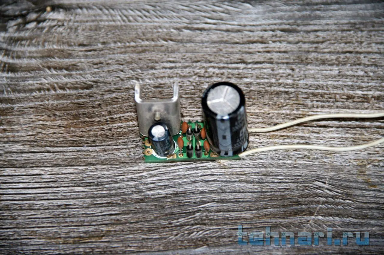

Любым тонким проводом, поверх существующих, домотать ещё одну обмоточку, витков тридцать-сорок
Ох, вспомнил - доматывал как то в армии одну из вторичек кроссировкой. К счастью, трансформатор совсем не грелся, так что "прокатилло..."
Кстати, для своего цап делал стаб на TL431 + Mosfet, с регулятором напряжения. Буквально пять деталек ( блок защиты, тоже на TL, можно не делать ), а работает изумительно, схема малошумящая.
Они не столько наводки, сколько искажения по звуку. "Каши" прибавится
Интересно . Искажения по звуку , это с какой радости ? У меня этот девайс работал какое-то время с телеком в зале . И ничего подозрительного не слышал .
Послушать с ИИП, а потом послушать с линейником, и сравнить

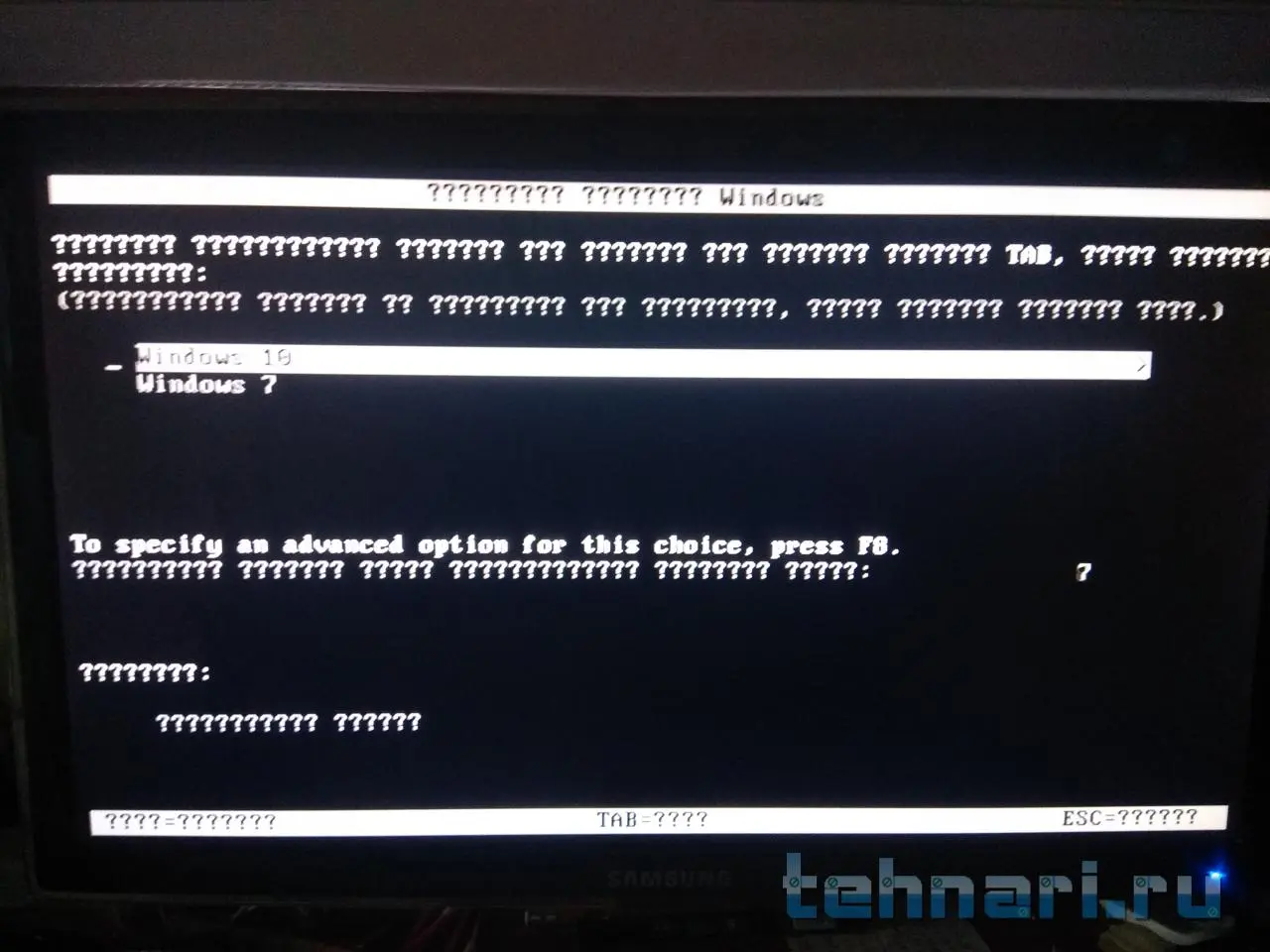

Ребят, никогда с таким не встречались???
Что могло пойти не так?
Выбор ОС работает, виндовс загружаются и работают оба.

Шрифты слетели.
Или глюк, или закосячились сами файлы.
Сделай виндовую проверку диска и папку FONTS перекинь с заведомо рабочей системы с заменой всех имеющихся файлов.
Оба диска просканировал с исправлениями, фонты на обоих ОС попереустанавливал с заменой. Картинка при выборе ОС для загрузки не поменялась. Всё те же знаки вопроса.
Это не в ОС дело. В загрузчике свои шрифты. Наверное нужно править загрузчик или MBR, если это возможно
Загрузчик делал ИзиБЦД-шкой.

Слетела кодировка, в командной строке на 7 тоже самое вместо русского текста?
В win7 зайди в консоль (win+R), далее команда: control intl.cpl,,3 - Enter в открывшемся окне Язык и региональные стандарты, в поле Язык программ, не поддерживающих Юникод нажать Изменить язык системы выбрать Русский (Россия) и нажать ОК во всех окнах.
Перезагрузи систему, посмотри результат
а в консоли отображается русский норм?
