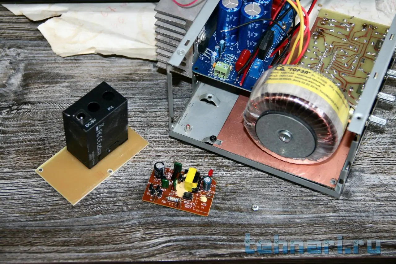

Парни , приветствую вас ! Простой вопрос , надеюсь получить такой же краткий ответ . В стадии завершения " музыка для кухни " ( По завершении клянусь создать отдельную тему с подробностями ) . Планирую запитать простейший ЦАП от БП от каково-то мобилнега или ели от еще чево_то .(мне надо 5В ) . Суть вопроса - БП (фото ) по-моему импульсный , скорее всего , наверно . Мне нужно его как-то экранировать ??? В наличии есть и лента и листовой кусок , типа трансформаторного железа Монтаж получается не особо , но довольно плотный . А место для этого БП как раз под входом канала УМ .
Послушай доброго совета:
Чем связываться с импульсником, намотай лучше поверх всех обмоток на существующем трансформаторе ещё одну обмоточку, вольт на 6-7 переменки и поставь стабилизатор на LM317. На его выходе выстави 5 вольт и радуйся жизни.

Есесстенно , была такая мысль . Но тут вариант с минимум рукозатрат , как бы .

И дажа есть БП с трансом от древней Нокии , вроде .
Воистину, лучше линейный БП для ЦАП, чем связываться с импульсным источником. Невольно сам пришёл к этому решению для ЦАП системы Prozor.

Ясно .Спасибо Мультихантеру и Рыбе ! Буду чесать репу .

Да в общем-то, несложную доработку предложил Fisher, ну времени немного сверх потратите. Зато результат гарантированный!

Любым тонким проводом, поверх существующих, домотать ещё одну обмоточку, витков тридцать-сорок.
А стабик на LM-ке - пять пипирышных деталюшек спаять (можно даже навесом).
Вот и вся недолга.
Ясненько ! Спасибочко ! У меня есть простой стабилизатор , где-то он был на 9В , я привинтил 5-вольтовую треногу . Все упирается в мою патологическую лень , наверное - мотать обмотки . И проволка есть , но , видимо , усидчивости не хватает .
И все же ! Сильные наводки от ИБП ???
