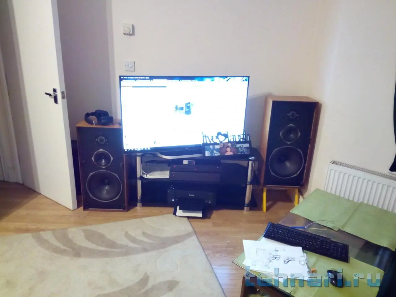

Насчет лампы... Ну не знаю... Я старикан и то еще до нее не созрел. Единственно, колкость цифры замылит...
А 44 можно на подставочки(типа ящик -кубик) рядом со стойкой поднять и будет нормуль.
да подставочки нужны.. просто квартира пока пустая.. буду делать подставочки.. всё устраевает меня кроми габарит здесь комнатка поменьше ну и громкость я редко теперь использую даже до половины.
я и не тораплюсь избавлятся пусть будут места для них найдётся, а что с дешовыми китайской лампой или гибридных? или всё это непоменяет звука? это может как болезнь))
любопытство послушать лампу) если в раёне 200 денег то мне не жалко вдруг чемто удивит)
я уже примерял детский стульчик.. а если на уровни TV проста планирую поставить кабинет поширше сам буду собирать так что придумать можно по разному.. собственно иза этова и вопрос встал по поводу габаритов даных колонок)) но это так непринципиально.. могут быть и эти )

Гибрид не надо. Лампа хорошо идет под женский вокал, легкий инструментал, джаз-блюз - мягко, вальяжно, тепло и уютно. Диттоны, кстати, неплохо работают на малой мощности(громкости), чего дубовым (из-за низкой чуйки)новоделам не удается. От лампы новоделы вообще не играют(которая их качнет стоит неразумных денег).
Если есть лишние пару сотен, то вот, типа такого можно Douk audio EL34 Valve Tube Amplifier Single-ended Class A Stereo Hi-Fi Amp_Black | eBay
Спасибо! а его мощьности хватит для дитонов? да найдётся пару сотен если надо то и больше.. главное не переплачивать, не сабираюсь пока ротель продавать, думаю ламповый звук каким красивым не был бы но какой нибуть метал или рок на ротель будет играть красивее
дело даже не вцене просто много есть дешовых много есть по дароже много китаских, а хочется чтоб он звуяал) ну конечно я неговарю о супер дорогом, но всё равно щитаю правельный ламповый он будет отличатся)
если брать по названию то вот этот хоть не пришлось бы ждать так как тут прям находится. они похожи ?
http://www.ebay.co.uk/itm/Douk-Audi...988744?hash=item3f661b0e08:g:0xgAAOSwTA9X8VQE
Честно - я в лампе , как свинья в апельсинах, но насколько понял отличия есть. Это и схема включения ламп(они пишут ультра-линейное, сингл-енд...), по нашему(пусть ламповики меня поправят) пентодное, триодное и проч. Так же ставят разные трансы выходные - Ш образные, ТОРЫ, уж какое там качество железа - никто не скажет. Ну и примочки там, типа стрелок и проч. 8-12 ЛАМПОВЫХ (даже китайских) ватт- выше крыши для Диттонов.
По твоей последней ссылке, думаю вполне хватит для начала, "пошщупать", так сказать, лампу.
