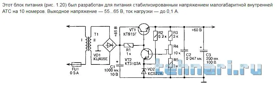

... Есть мысль транзистор КТ815 заменить на Дарлингтон 2SD1409 (400 В, 6 А), КТ3102 на MGE340. Стабилитрон на 1N5359B (24 В, 5 Вт)
Ну почему некоторые считают, что если поставить более мощный регулирующий транзистор, то все остальные элементы также необходимо умощнить...
Вы посчитайте, нужно ли. :)
"Кашу маслом не испортишь", тем более в источнике питания. tehno001
Да схема будет ещё лучше, если поставить КТ 815 с буквой Г.
Да пожалуйста, их есть у нас:
Только ток потребления при всех тех же номиналах деталей указан уже 0,1 А. Что скорее всего соответствует действительности.
Да выбери любой транзистор, на нужный тебе ток, и поставь его в схему. Схема вполне, работать будет. Дарлингтон свой поставь. Он на 6 А. Можно и КТ 819 Г, и КТ 805. Если надо ещё умощнить, то ставь их в параллель. КТ 3102 я бы менять не стал. Зачем?
Зарядка выходного конденсатора при включении блока эквивалентна кратковременному к.з. выхода, и опасна для КТ815 с буквой А превышением напряжения КЭ. Наверное существует некий технологический запас у некоторых экземпляров позволяющий им работать в таких условиях, но думаю что раз на раз не приходится
А если поставить резистор, порядка 0.1 ом, нужно номинал подбирать конкретно под транзисторы, то получим БП с нулевым динамическим сопротивлением, если увеличить резистор до 0,5ом и выше получим БП с отрицательным динамическим сопротивлением (с повышением тока нагрузки напряжение на выходе растет). Я так РЧВ для магнитофонов делал (последовательно со стабилитроном поставить резистор, то величина отрицательного сопротивления вырастет) .
