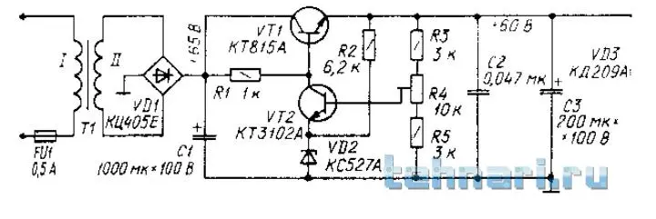

Приветствую обитателей планеты Радиоэлектроника. Понадобился простой несложный стаб на 36-40 вольт и не менее 2 ампер на выходе. (45-46 В на входе). Нашёл вот такую схему. Есть мысль транзистор КТ815 заменить на Дарлингтон 2SD1409 (400 В, 6 А), КТ3102 на MGE340. Стабилитрон на 1N5359B (24 В, 5 Вт).
Будет это работать?
Интересная какая схемка! Я имею в виду наличия в этой схемке КТ 815 А!
"Uкэr max - Максимальное напряжение коллектор-эмиттер при заданном токе коллектора и заданном сопротивлении в цепи база-эмиттер: 40 В (0,1кОм);"
Чудеса однако! На коллекторе 815 А - 65 ! вольт. Да будет мусорное ведро ему пухом. :(
На транзисторе будет всего 15в, 65в на входе и 50в на выходе.
Схема хороша, компенсационного типа вообще стабилизаторы хорошо работаю. Делал именно по такой схеме, боится КЗ.
