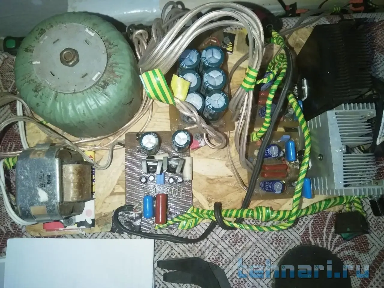

Добрый день имеется уст на 2 тда 7294 по схеме мф1 от аудиокнига,не могу рассчитать ку для него и мощность не выдает

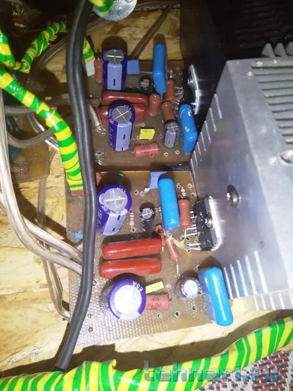

Попробую с р4,но даже так пред на не5532 выдает 8 в по входу для тдашки,схему от аудиокилера (инвертирующий с т образном ООС)только изменил р2-15ком,р3-48ком да и то не помогло мерял без нагрузки 15в на 1khz, на низах возбуд походу там 32в И разницы почти нет,раньше только 8 волт на1khz

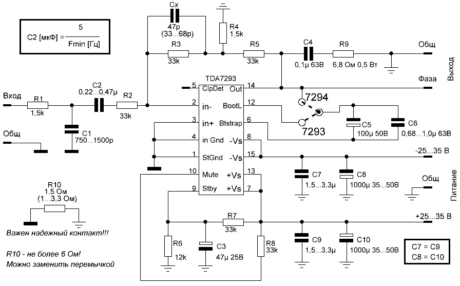

вот схема ,как из нее выташить 50 ват на 8 ом с питанием +-42в,пред га не5532 стандартное включение из датащита толко громкость регулируется на 100к регулятор, выход 8в с преда и столко же на выходе микры,изменил р3 и р2 полезли искажения на низах при увеличение громкости

Voront4ic, от предварительного усилителя Вам придётся отказаться, либо привести его коэффициент усиления к единице, так как даже при входном напряжении 2 вольта для получения 50 ватт на 8 ом необходимо усиление всего в 10 раз. Дальнейшее уменьшение коэффициента усиления несёт дополнительные трудности, связанные с устойчивостью усилителя.
Если выберите коэффициент усиления равным 10, то значение R4 равно 3,9 кОм, а Сх 47-68 пФ.
А если надо выжать эти 50 ват то р4 надо уменьшить до 1ком-700ом при номиналах что на схеме,если без предварительного обоитись то телефон просто не выдает звука,черт хотел простои усилок но походу без зубрения рассыпухе не получу я мощность легко
я с Молдовы и чесно суть в том что именно у меня не получается достроить усилок что у сотен других людей заработал как надо а конструктор из мастеркита не хочу,своими руками как то приятнее будет
С телефона уровень сигнала порядка 1,23 вольта. Значит, не меняя остальные номиналы в схеме, R4 будет равен 2,4 кОм. Это для случая, если телефон напрямую к усилителю подключать без предварительного усилителя.
