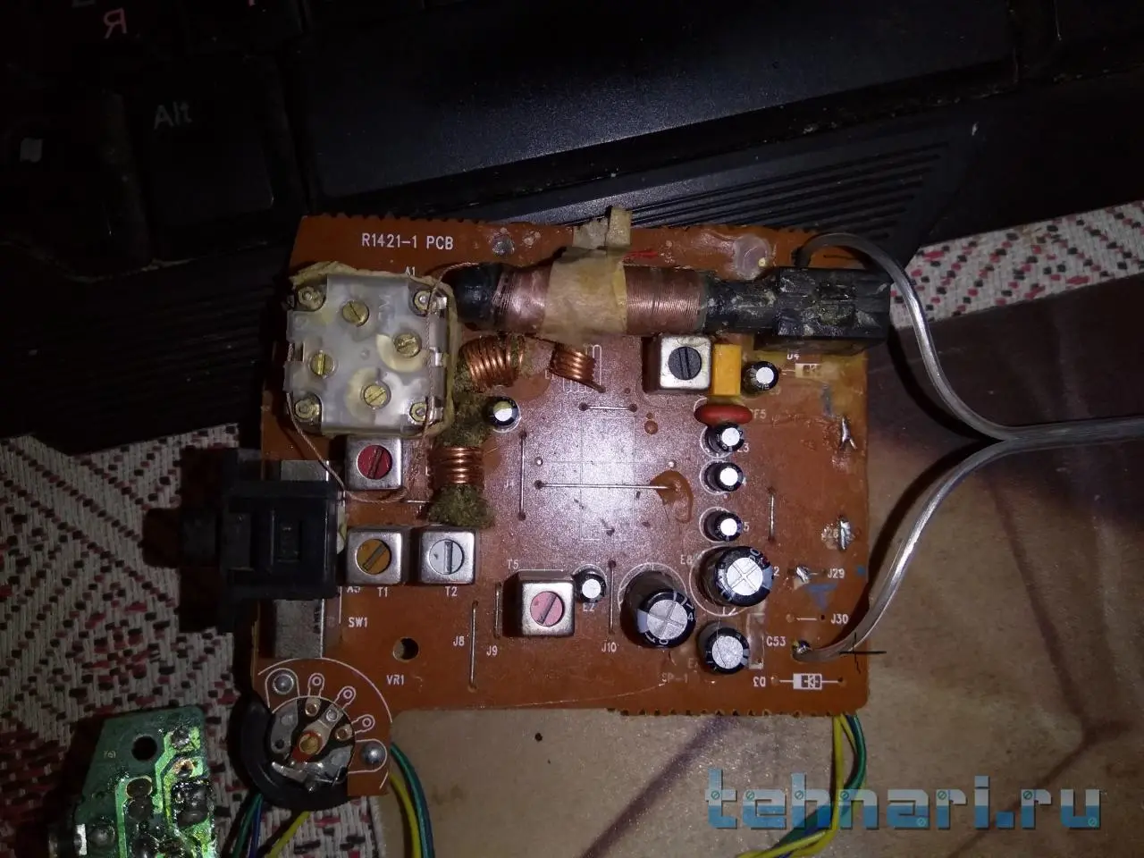

IMG_20180925_205528.webpвсем добрыи день ,никто не подскажет что с платои от китаиского радиоприемника кипо ,не хочет заработать ,припаялся после диодного моста через делитель напряжения подал 6в на выходе 3,2в вроде как с батареек должно получится ,но на выходе наушников нет ничего по плате напряжение есть но не работает ни в одном диапазоне
вот еще фотки

27 нога +6 а 29,30 - питани до кондеров подат пробую, а сколко можно подать волт
