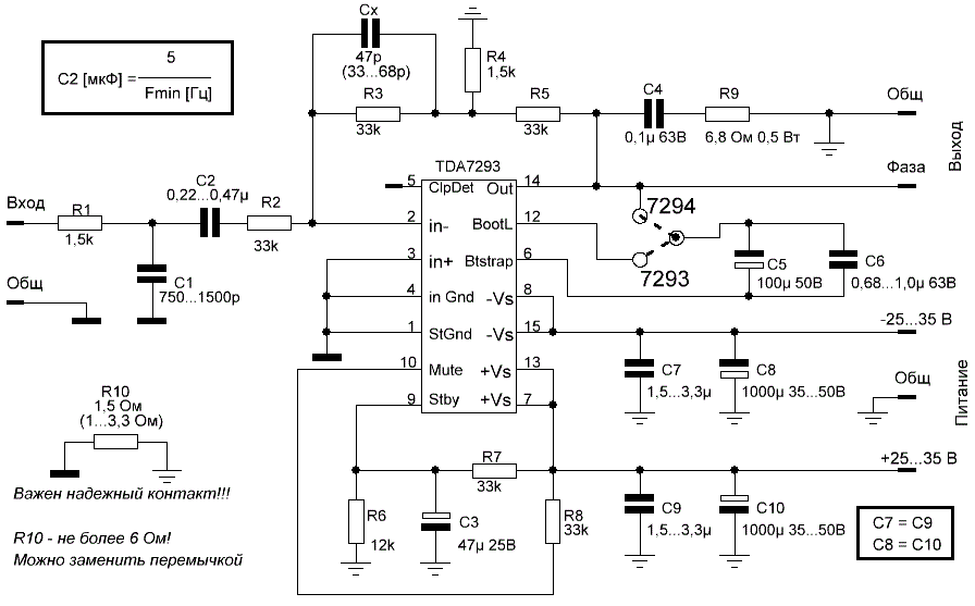

добрыи день вчера сжег вход boottrap 11 вывод тда7294 после чего микруха перестала усиливать сигнал, решил собрать по новои схеме мф2 от аудиокилера но есть и от линкора тоже с инвертируюшем оос. кто подскажет что лучше будет (уже перематываю транс с +-42в до 36в -может по этому не получалось 50ват с них выжать)

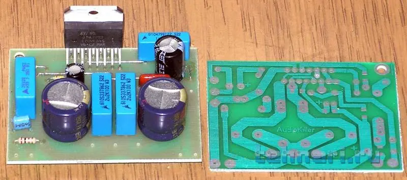

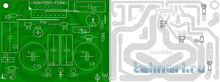

И не нужно с этой микросхемы снимать больше 50 ватт.
Схемы, что от Линкора, что от Киллера не очень удачные, как и печатные платы.
Вы бы завели свою тему по этому усилителю, чтобы не искать ответы разбросанные на разных страницах...
Схемы ... от Киллера не очень удачные, как и печатные платы.
И напрасно.
Лично мною изготовлено несколько десятков подобных плат (в основном для замены усилителей на STK..., в связи с массовым браком последних).
Никто из клиентов, ни разу не заметил разницы.
Собиралось по этой схеме для TDA7293/7294.

день добрыи опять я. подключил с транса +-22,5 на конденсаторах +-28,3=чет не поиму где косяк может транс перемотан неверно и 7294 так и не заиграла нормально 1,5 в на нагрузке 8 ом-идеи что делать ,выкинуть все или в У002 транс засунуть домотав +-43в для тембра.зашиты
получилось!!!! поменяв правильные номиналы резистора и конденсатора в цепь обратнои связи было получено 23в на 8ом нагрузке,это прогресс-сколко мучился а беда была в несоответствии что надо было по схеме а принесли на радиорынке-?как убрать фон при отключении земли -?критичен ли тип конденсатора в датчике тока(тантал) и самое главное как увидить через делитель на резисторах подцепленных к выходу усилка когда идет клиппинг-вроде в гнездо микрофонна надо это все вставить

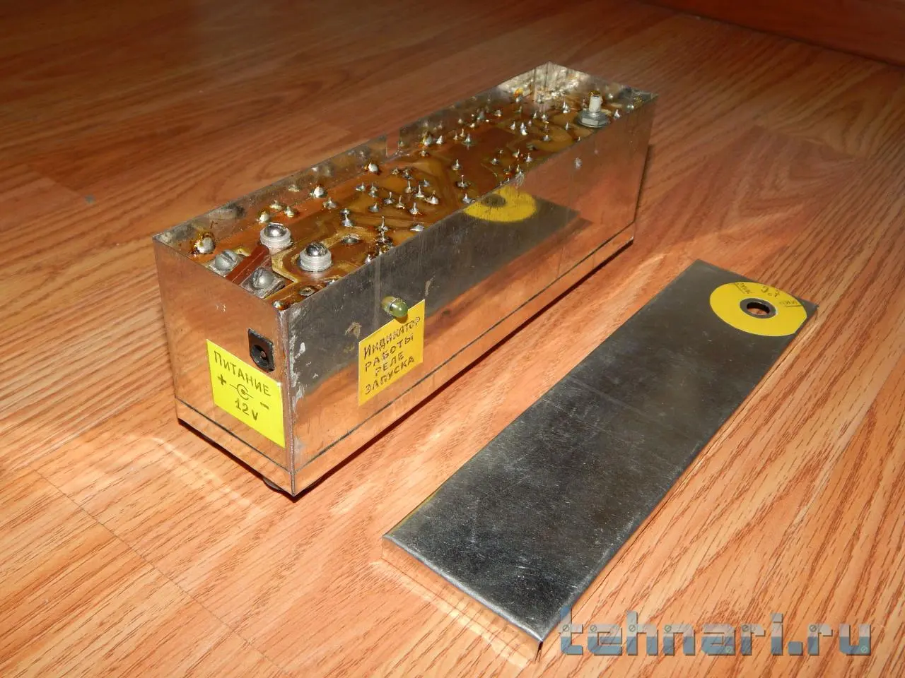

Подвернулся мне листик стекло текстолита. 1м на 1.5 м.
Толщиной 4мм. Естественно не фольгированный.
Хочу его исползовать для корпуса унч.
Вот думаю, все корпуса как правило железные, и выполняют роль экрана.
А из стеклотекстолита экрана не будет.
Или его надо из нутрянки оелеить фольгой??
листик стекло текстолита ...Хочу его исползовать для корпуса унч.
Дык, многие корпуса из дерева делают.
Хотя, на мой взгляд, это порногряфия какая-то.
Тогда уж, жестью обшить. Например использовать консервные банки, как вариант.

Использование жести от консервных банок для экранирования конструкций - отличный вариант. Жесть из железа, поэтому экран получается не только от электрических полей, но также от магнитных. Я для маленьких конструкций даже иногда корпуса из жести консервных банок делаю. Не нравятся консервные банки возьмите от кофе, главное чтоб жесть магнитилась.
лечиться надо, прежде всего от глупости.
tehno040
Доктор на больных не обижается. tehno001 Это ( я о Сергей НСО).
И я о том же писал, полагая, что у вопрошающего есть хоть какое-то понятие о борьбе с помехами и наводками.

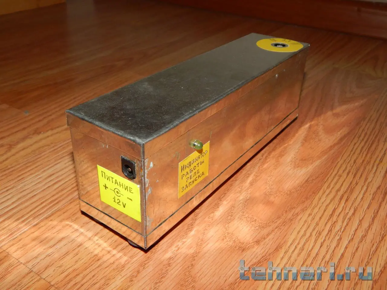

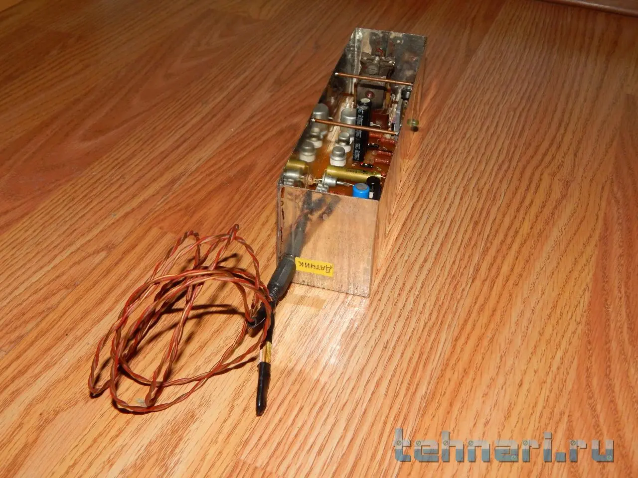

Самодельная автоматика для котла. Корпус - белая жесть.
Такая жесть ещё и паяется замечательно.
Для жесткости корпус усилен медными распорками.
