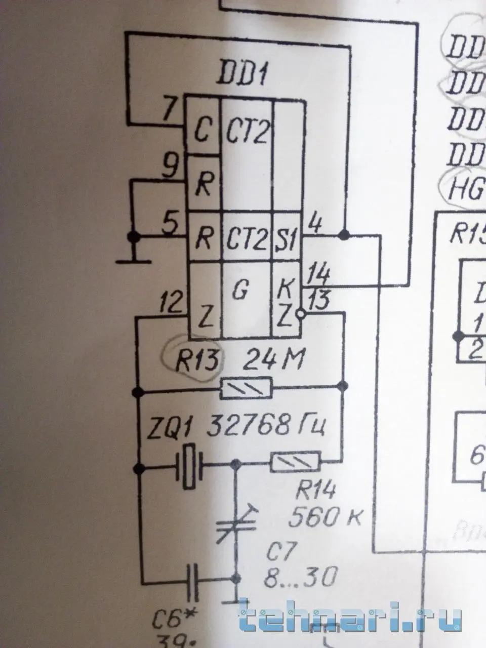

Вопрос по К176ИЕ12

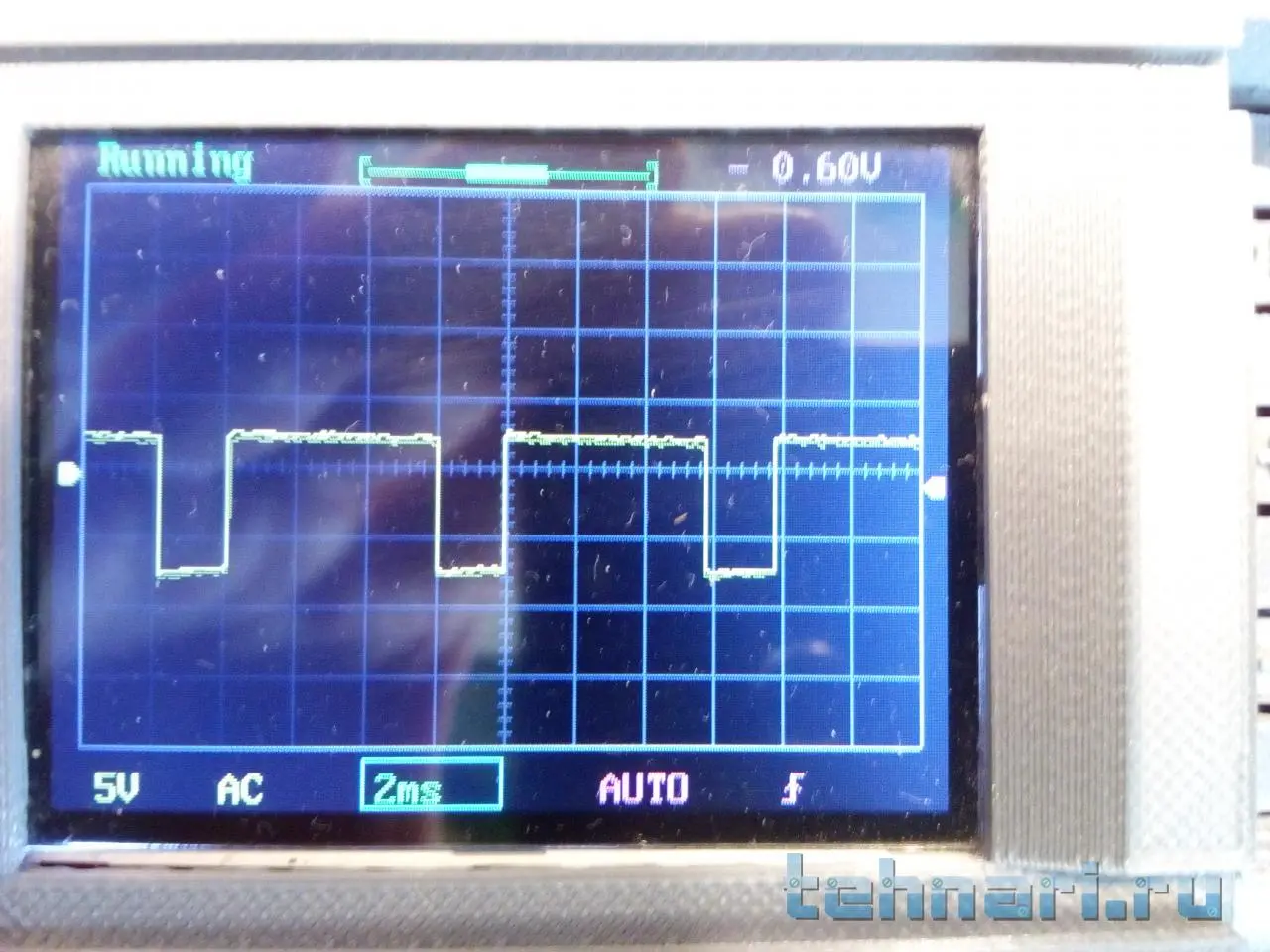

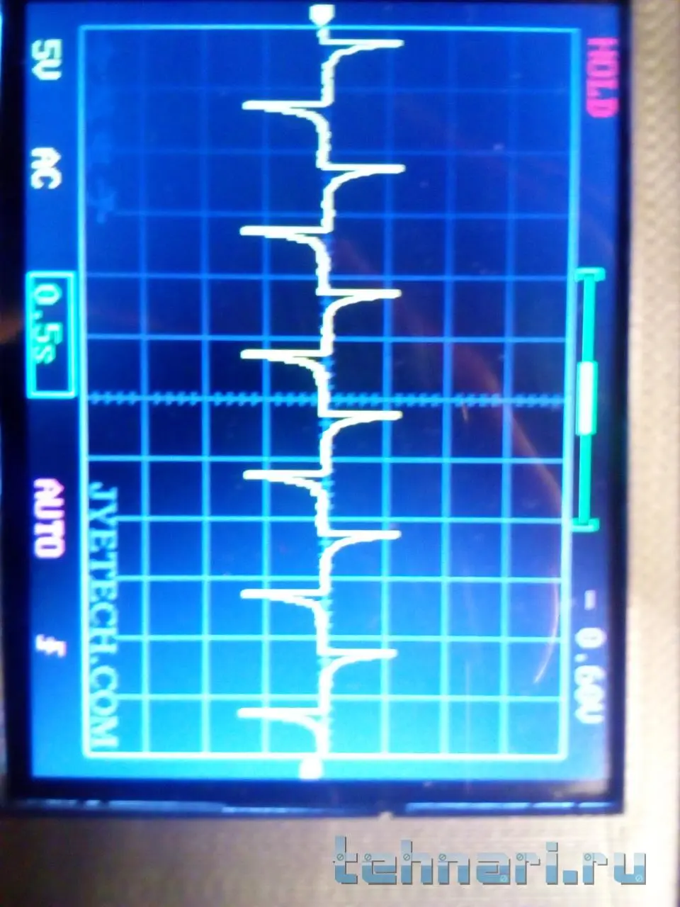

А как меряете осциллографом? Может меряете с закрытым входом? Тогда такое показание возможно.
точно!!!осциллограф стоял в режиме АС
стоило переключить в режим DC - волшебным образом появился меандр
