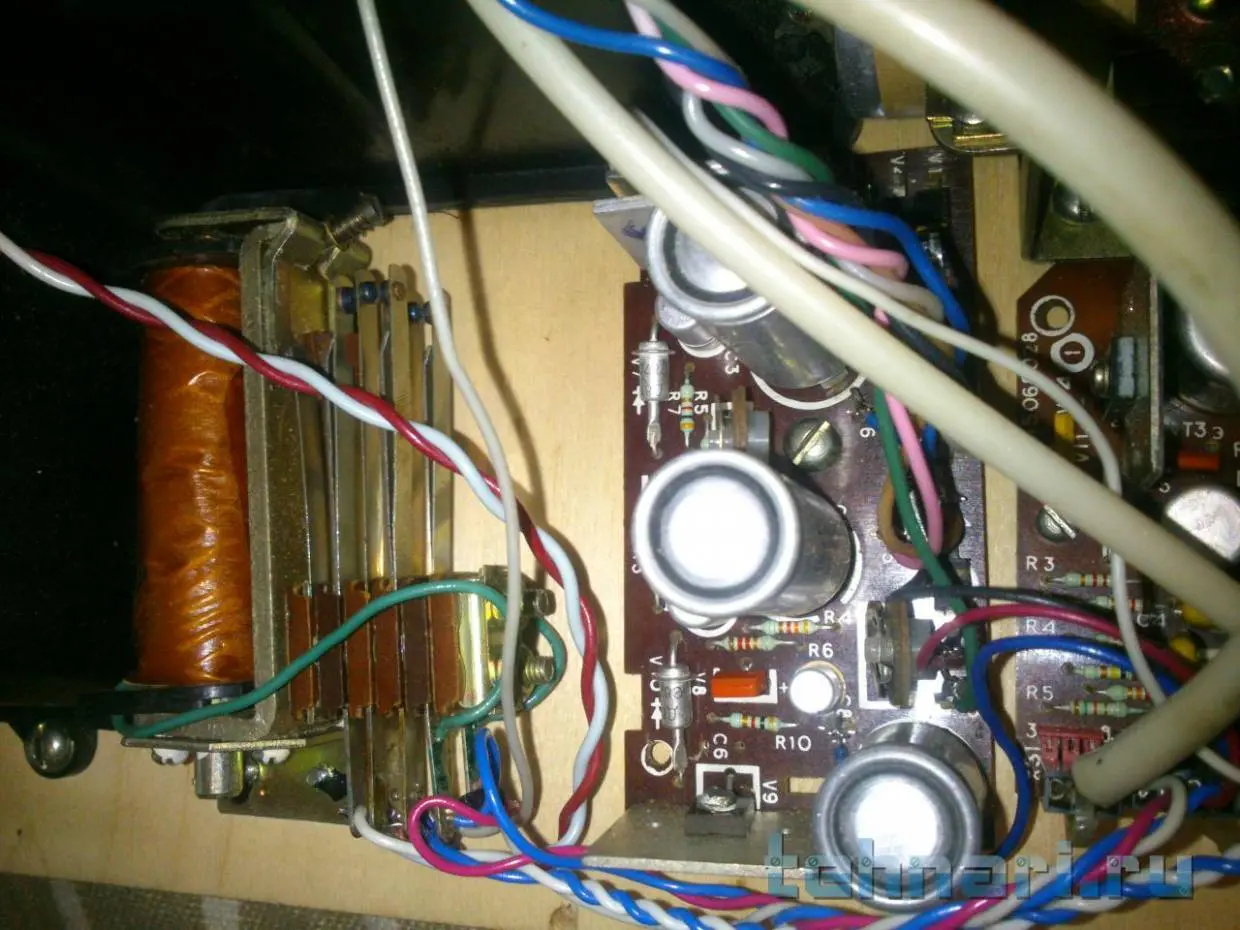

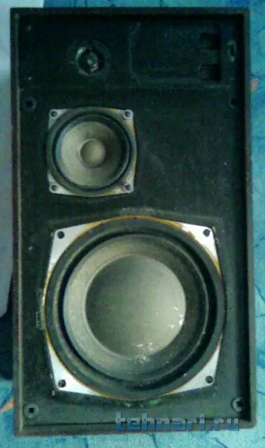

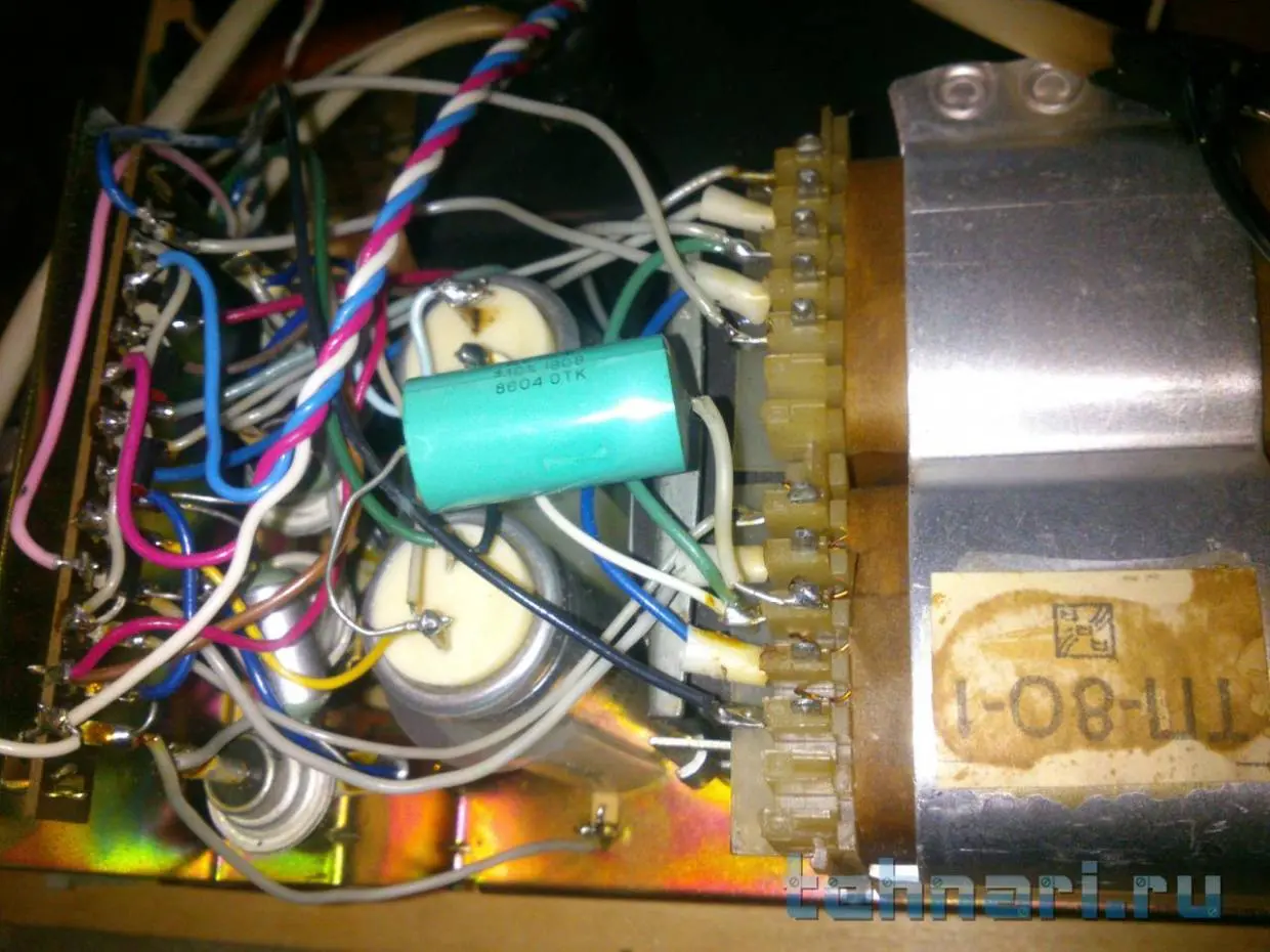

С электроникой туговато так как только второй год занимаюсь на уровне аматора..Вот смотрите как у меня всё устроенно)) К фильтру добраться наверное можно только если снять НЧ динамик. А вот что было в качестве срендечастотника. Вот не пойму зачем выносить за приделы корпуса контактные колодки??

бывший владелец решил *триампом* побаловаться, вот и повыводил клеммы от всего куда руки дотянулись.
теперь по делу:
коль есть желание сделать с ЭМОС, то оставляем предварительный усилитель , он там через светодиодный индикатор с темброблоком завязан, но тебе не важно, главное сигнал с его выхода подать на вход любого усилителя с низким выходным сопротивлением, к примеру та же тда7294 будет работать, да так что ты сам удивишься. Там весь прикол в том, что когда диффузор двигается, то создаётся потенциал на датчике, он под колпаком, но вот бывает так , что полевик там попросту дохнет, по неведомой причине и этот ЭМОС попросту не пашет.
Идём дальше, вместо родного СЧ динамика, ставим широкополосник типа 5гдш или 4гд8е, последние уж очень меня порадовали, реально хорошие динамики, но не забудь последовательно с ним поставить резистор на 3.9-12Ом, оптимально сопротивление сам подберёшь, мощность этого резистора должна быть не менее 5Вт, лучше взять советские *зелёные* на 7.5-10Вт.
При удачном стечении обстоятельств и должном подходе, - колонки заткнут за пояс ы-90 как пить дать, качество звука будет на высоте, особенно НЧ диапазон, но учти, что здесь сделано так, что на катушку НЧ динамика приходится мощность гораздо бОльшая чем в ФИ оформлении, другими словами этот ЭМОС попросту ещё и подымает уровень НЧ идущий на головку. Сравнить это можно с выкручиванием уровня НЧ на темброблоке усилителя+ идёт своеобразная *подтяжка* для того, чтобы диффузор не болтался без дела, считай увеличивается электрическое демпфирование. Так что с ЭМОС можно прикрутить другой оконечник, раз родной чинить желания нет, в своё время я такие оконечники больше десятка продал за копейки. Но если у тебя желания восстанавливать не возникнет, и решишь сделать их в пасиве, то придётся увеличить объём и сделать из ЗЯ в ФИ, либо банально выкручивать на эквалайзере подъём от 60Гц и ниже.

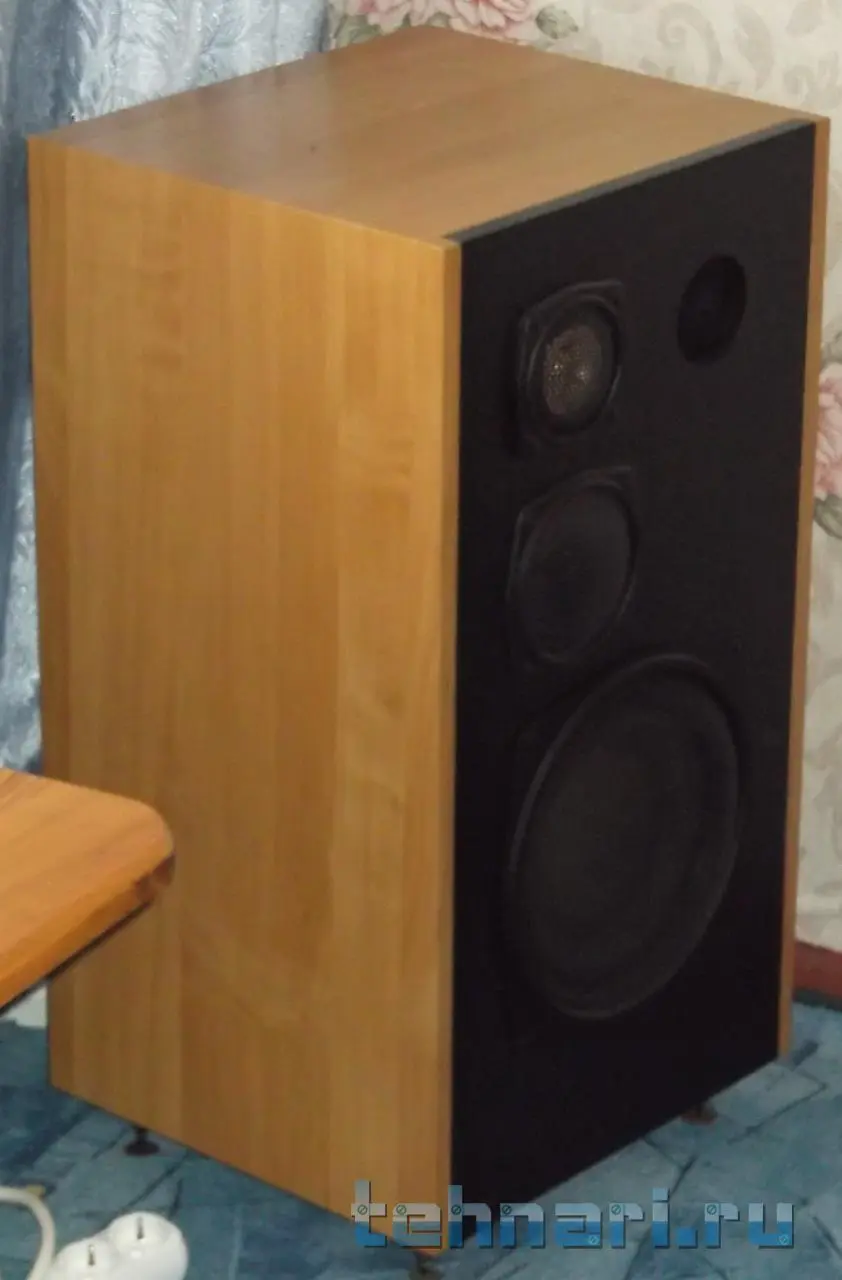

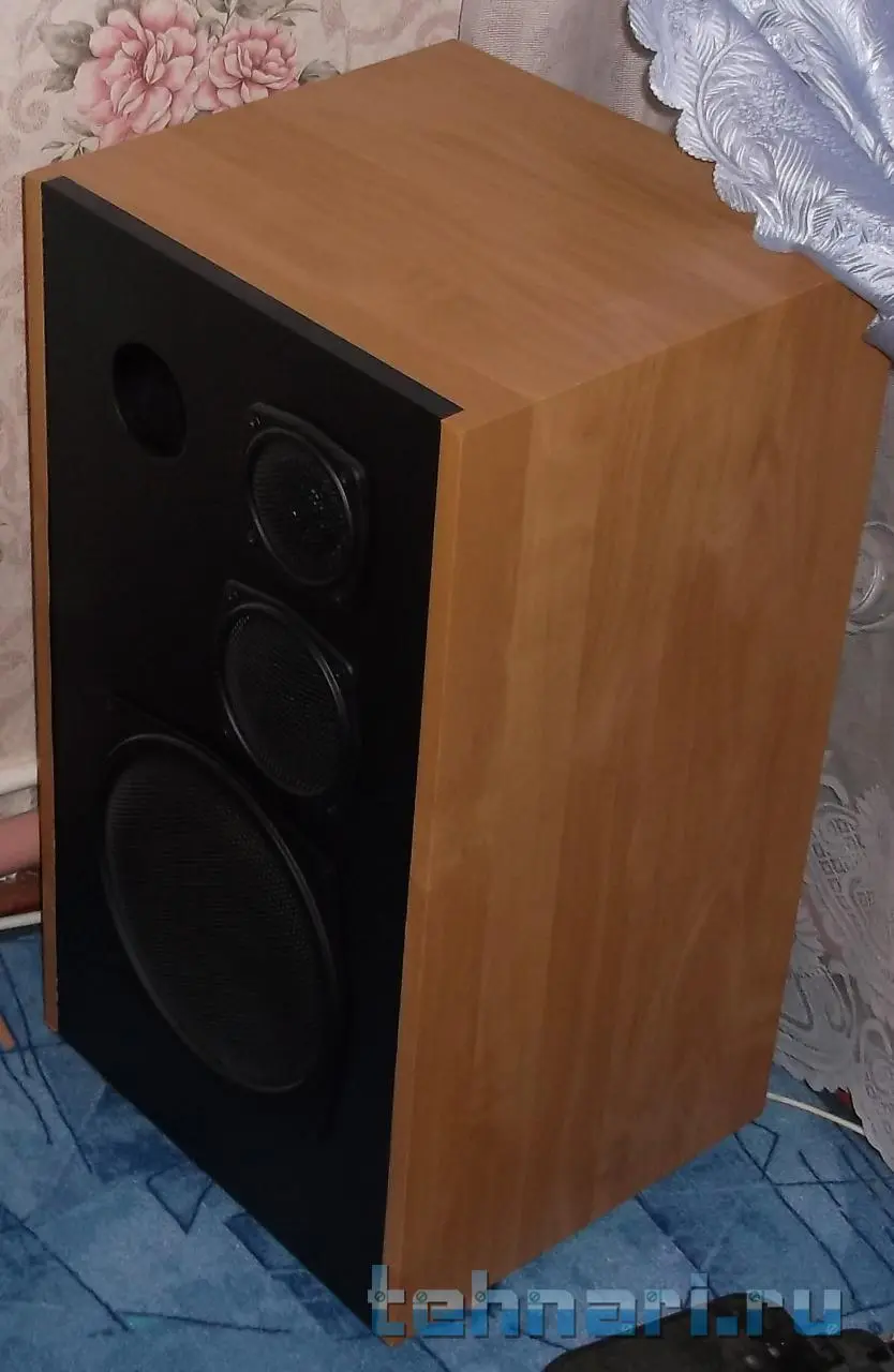

В случае если переделывать на ФИ и пускать в пассиве, то можно либо корпуса наростить по высоте, а заднюю стенку усилить вторым листом ДСП или фанеры, либо полностью собрать новые корпуса с ноля, как вот здесь я сделал. Без условно было жаль колонки, но мне они достались в очень плачевном состоянии и пришлось идти на радикальные меры.
http://www.tehnari.ru/f186/t39752/

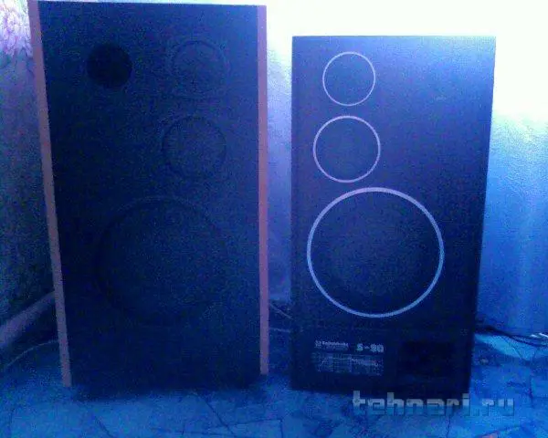

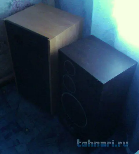

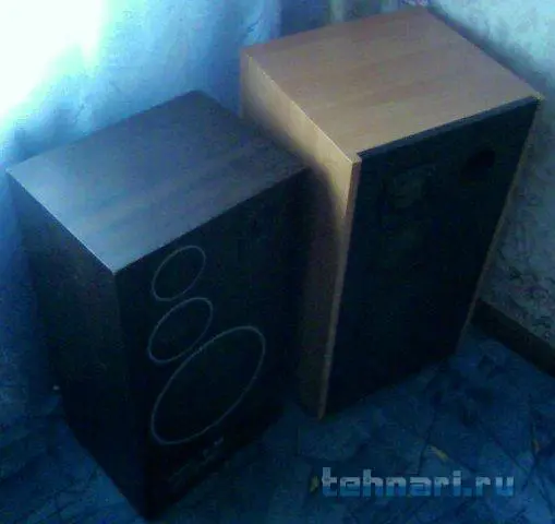

в итоге вышло вот это
и как для сравнения -рядом ы90.
к сожалению ссылку на файлообменник удалили, а архив с подробными инструкциями я не сохранил, так как веник со всей инфой полетел. Но могу показать то что осталось на ютюбе.

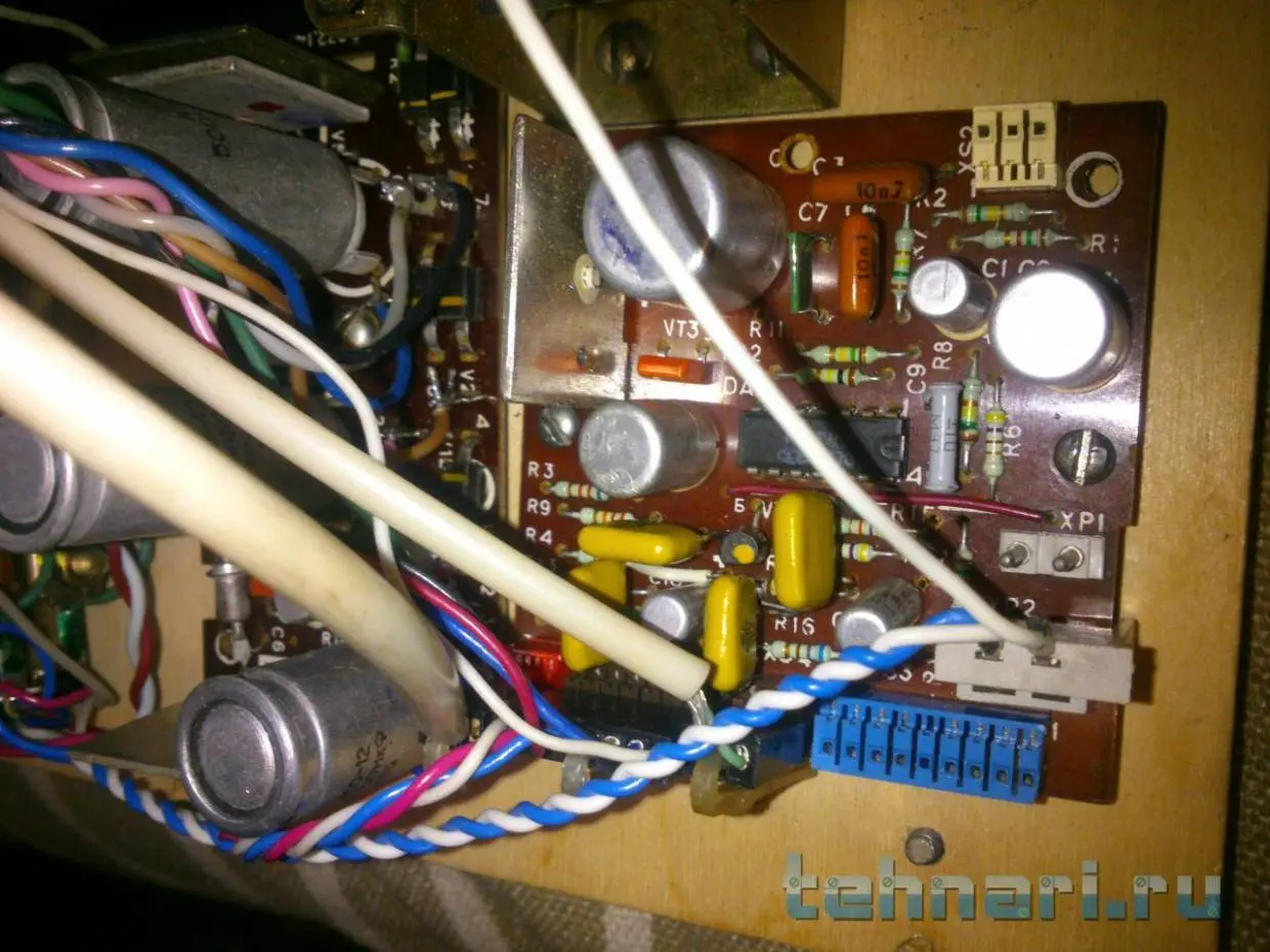

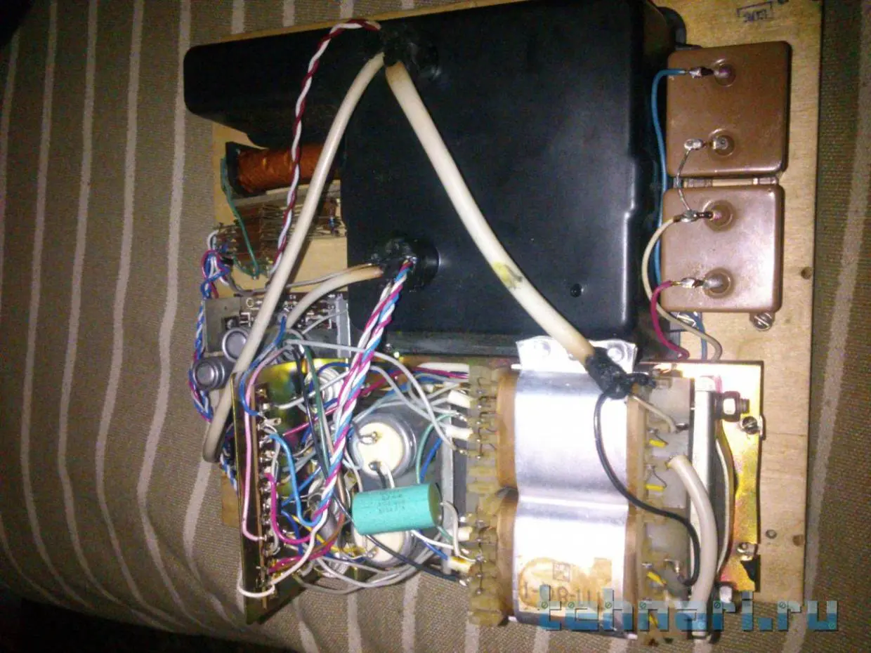

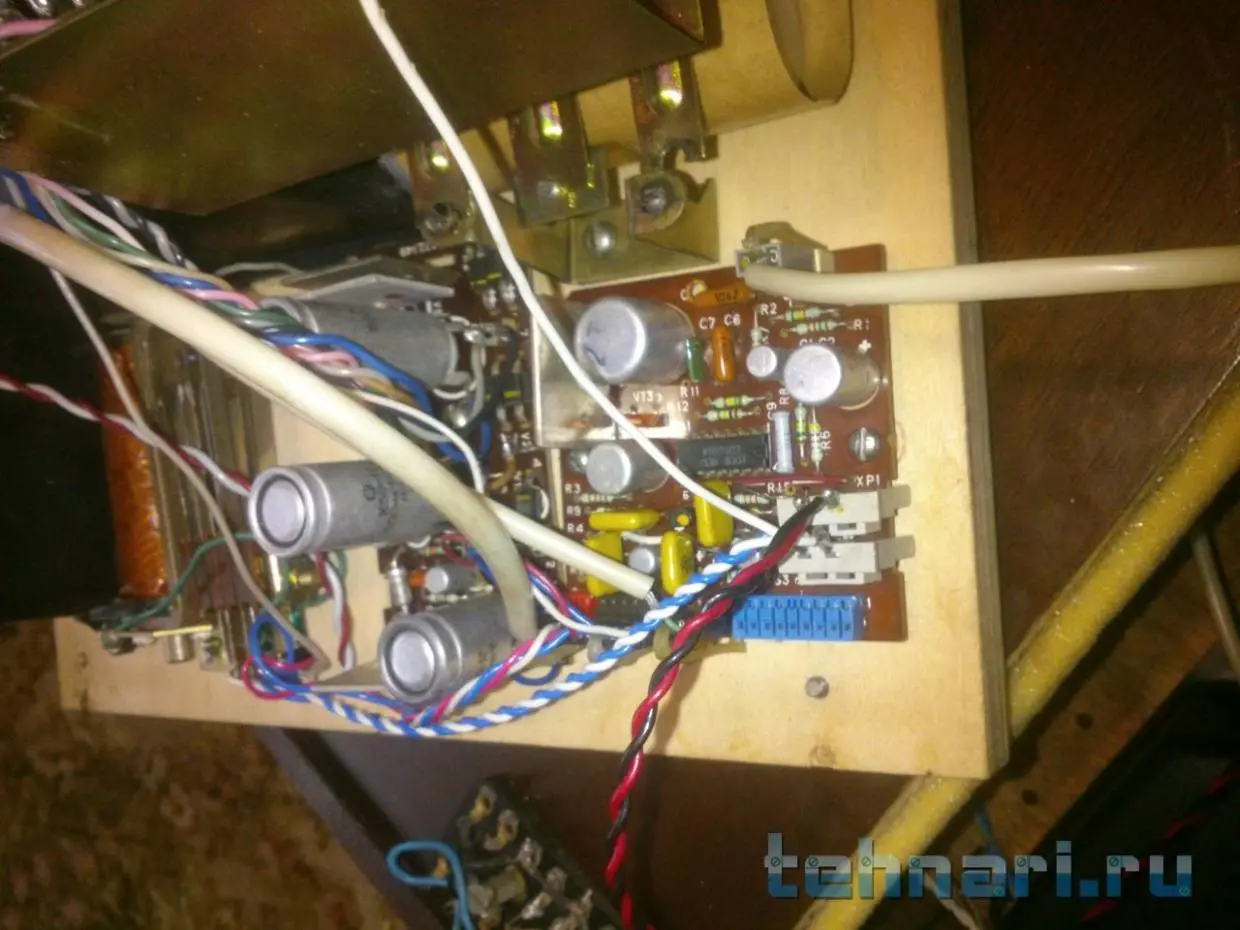

Тимур спасибо, как раз есть пара 4гд8е и еще одно хорошая новость, нашел обрыв на среднечастотник. Пересмотрел свой усилок у меня закралась мысль что он рабочий (щас нету возможности проверить) И еще один вопрос: датчик ЭМОС подключен через экранирован провод(земля и 1 жила) к плате? буду проверять.
да именно так, провод этот идёт от динамика, со второй пары контактов, первая пара идёт на катушку, а вторая с датчика.
