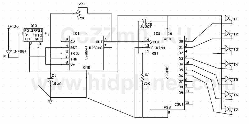

Валера, можно подключить такую схему от 12в, хочу в машину поставить.
Есть микросхемы К155ЛАЗ, К155ИЕ5, К155ТМ2, К155РЕ3, К155АГ1 можно ли какой заменить микросхему К561ИЕ8. И вобще что с ними можно сделать.
Одна К155ЛА3, две К155ТМ2 и четыре транзистора КТ829А - это простейший
бегущий огонь ... Ели питать 12В, то еще один транзистор КТ817 на стабилизатор
5В ... К155ИЕ5 - двоичный счетчик-делитель ... К155РЕ3 - программируемое ПЗУ,
но его можно только один раз прожечь, иногда использовали его в бегущих
огнях, зашивали программу, для управления бегущими огнями, но емкость
маленькая, только выкинуть ... К155АГ1 - по моему генератор, но его очень
редко использовали ... Эту серию уже давно никто не использует, есть
полный аналог К555, которая потребляет ток в 3 раза меньше !!!
К561ИЕ8 - счетчик, можно заменить >>>
К561ИЕ8 можно заменить на CD4017A

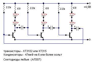

Имеется схема бегущего огня.
Можно ли её переделать так чтобы светодиоды не гасли до тех пор пока последний не загорится.
Эффект заполнения они все поочередно загораются до последнего.
спасибо

Собрал мультивибратор.
Схема немного другая, но вобщем такая же
Светодиоды брал трёхвольтовые так что запитал от 7 вольт. Остальные элементы как на схеме (ну разве что конденсаторы на 16в)) . Светодиоды пульсируют, но все вместе. Из-за чего такое может быть?
Кстати если по одному светодиоду в каждой ветви закоротить резистором (в итоге схема на 3 светика) - всё работает!. Видимо транзистор не подходит.я ставил КТ315А. Что подскажете?
