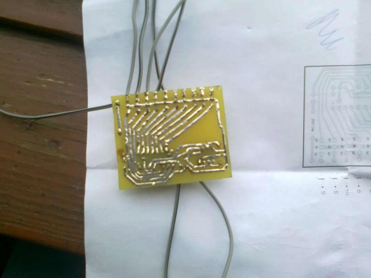

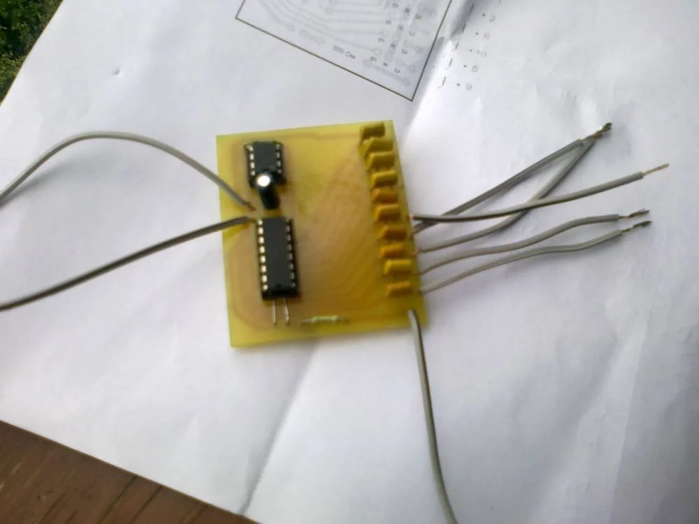

сделал бегущий огонь по этой схеме, микросхемы использовал NE555N и HCF4017BE, транзисторы КТ315Б, когда подключил, светики просто горели а не мигали!
что я не так сделал?)изза чего такое может быть?
Вот фото, но качество не очень.
    50.8 KB · Просмотры: 1,174
    32.2 KB · Просмотры: 2,711
Замени постоянный резистор на переменник, возможно частота высокая.

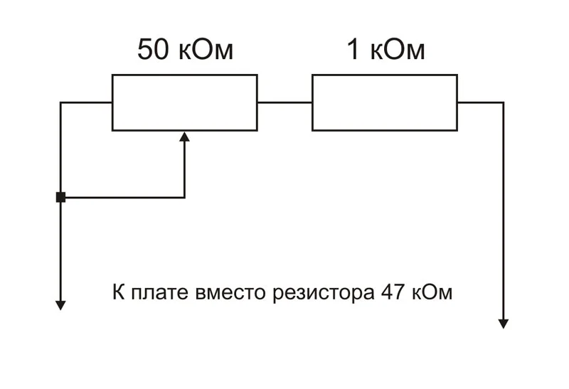

нашел что можно подключить эту цепочку, можно здесь заменить переменный резистор 50 кОм на 47 ???
