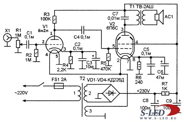

вот исправил......
    30.2 KB · Просмотры: 123
R1-1мом R2-1мом R3-100K R4-2.2K R5-470K R6-240OM R7-1K
C1-0.1мкф C2-0.1мкф C3-10мкф(электролит) C4-? C5-0.1мкф C6-47мкф(электролит) C7-0,01мкф C8-C9-100мкф(электролит)
VD1-VD4-КД226Д
FS1-2-3A
V1-6H2П V2-6П6С
T1-думаю поставить тв-3ш подойдёт?
кто нибудь нашёл на схеме с4?и на какое напряжение брать электролиты?
транс подойдет. В моем варианте в качестве выходного использовался ТВК-70лм, это так, для справки. А С4 находится между анодным резистором 6н2п и сеткой 6п6с :),
электролиты в катодах от 25В., в БП 450В. Вместо диодов можно поставить готовый мост.

Нарооооооод срочно выручайте подойдёт для выше указанной схемы? без перемотки Трансформатор тн-46
так мне и надо на питание
Для твоей цели не подойдет, поскольку не имеет вторичной высоковольтной обмотки (для питания анодов ламп).
отдают за 300руб
Не знаю дорого это или нет, но трансформатор неплох для БП для питания поделок на транзисторах и микросхемах.
блин так и придется тс-270 но мне кажется сильно большой
получается 385 витков надо чтобы получить 162 или 163 вольт переменки 163*1.41=229вольт просядет до 228-227 и как раз.так?
