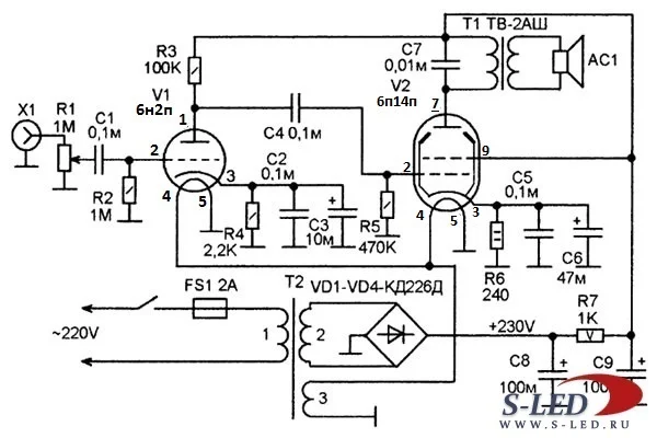

Ну так что?кто нибудь нарисует?ато сам сейчас пробовал не получается

Скорее всего нет. Почему? Простая конструкция, деталей мало, никакой необходимости в печатной плате нет, да и к тому же длинные проводники от платы к лампам не есть хорошо (фон, возбуждение). Почти все детали на выбранной тобой схеме (кстати, не лучшей из подобных) легко распаяются между ламелями панелек и корпусом (минусом по питанию).

так для 6п6с не подойдет

а цоколевка у 6п6с и 6п14п разве не разная?
Конечно разная. И панельки разные (что для тебя важно). Но это ничего не меняет, цоколевка это всего лишь нумерация выводов электродов лампы.
помогите исправить цоколевку исправил только один вывод вместо 3-7

Накал 4_5
Управляющая сетка 2
Экранирующая сетка 9
Катод 3

получается вот так?
