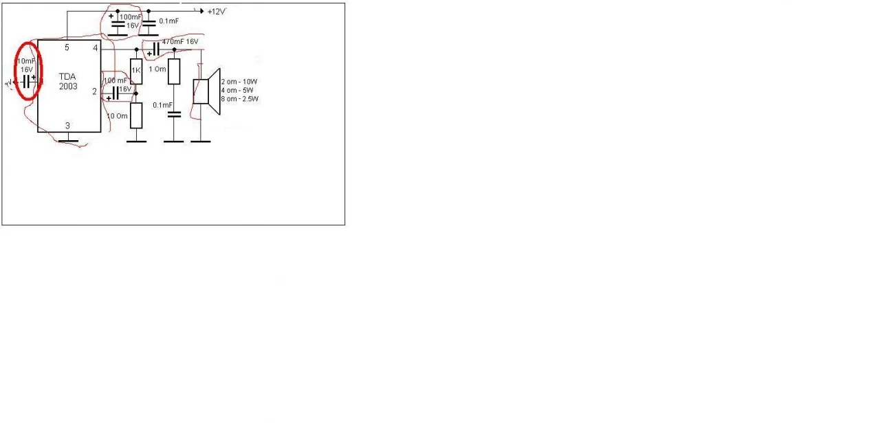

Мне на схему усилителя нужен резистор на 10 Ом. А он должен быть ровно 10 Ом. Или можно взять 0.9, 1.1 или 1.2 Ом? Или их нельзя брать?
А где схема??. и 10 Ом или 1 Ом??.
Схему нужно, или хотябы название усилителя.
    13 KB · Просмотры: 252
Я проволочку, нихромовую впаивал, да и обычную, намотанную колечками. Всё работало.
Соответственно можно взять и 12, 11, 9 Ом
Спасибо вам
Этим сопротивлением (вместе с 1 ком) устанавливается глубина обратной связи по переменному току. Вообще номиналы сопротивлений в почти любых радиоэлектронных устройствах легко допускают значительные отклонения и окончательно устанавливаются уже при налаживании.
