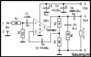

У TDA2822 предельные напряжения питания от 3 до 15 вольт
Как альтернатива - TDA 2003. При всей простоте схемы, усь работает вполне прилично, и динамики эти раскачает на ура! Плюс МС имеет защиту от перегрева, и , не уверен, но кажись и от КЗ на выходе! Схема собирается за 1 час.
    10.4 KB · Просмотры: 2,673
Правда для стерео нужно две микросхемы.
Можно TDA2004, в корпусе которой, по сути, две микросхемы TDA2003...
Ну я думаю, что автор догадается, что для стерео варианта, просто необходимо две микросхемы TDA 2003!
Для минимума искажений, желательно 6 вольт ... :)
В datasheet номинальным параметром является также 9 В.
При 6 В максимальная мощность при 10% гармоник на 4 Ом всего 0,6 Вт, а при 9 В - 1,7 Вт...
Мне не надо усилители которые питаются от 12 вольт как TDA2003 и т.д я просто хочу сделать колонку для телефона и чтобы питать от простого телефоного аккумулятора чтобы на улице слушать или где-то в др...........
Там походу тоже TDA2822m
одинаовы!!!корпус тока разный!
