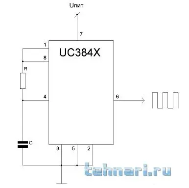

Вот и доказательство нашел. Не пойму, можно ли ссылку давать, вот скрин оттуда (или это тоже нельзя делать?):
Простейшая схема подключения ШИМ-контроллера UC3842, имеет чисто академический характер. Схема является простейшим генератором. Несмотря на простоту данная схема рабочая.
Как видно из схемы, для работы ШИМ-контроллера UC3842 необходима только RC цепочка и питание.

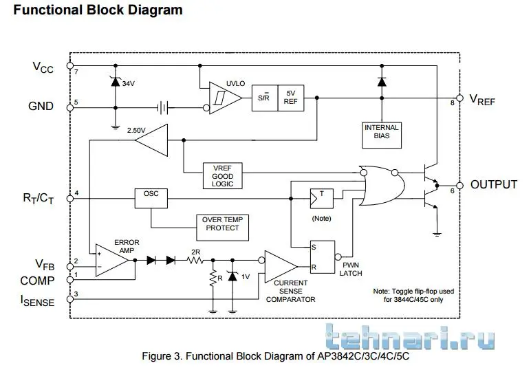

Если бы взглянули на даташит (ссылка из моего поста, стр.3), Вы бы увидели блок-схему "кишков" этой ИМС. Там хорошо видно, что вход "sens" через операционный усилитель подключен ко входу R RS-триггера. При отсутствии сигнала триггер блокируется и отключает прохождение рабочих импульсов на выход 6. Будут проходить только короткие импульсы запуска.
Схема от ABL мной собиралась и работала хотя 3 нога сидит на земле. Это я к тому что без сигнала будут проходить только импульсы запуска. Что то не так. Нужно разобраться.
А вот и да!))
Ссылку я смотрел, но особо в кишки не вникал, так так в нашем случае это и не надо, поскольку МС при внешнем питании работает, значит на выходе импульсы есть и я на проверку этих импульсов и не зацикливался, как leo658 и ему даже и не советовал это делать.
Ну если так рассуждать, то схема никогда от коротких импульсов и не запустится на рабочей нагрузке исходя, что токовый компаратор срабатывать от коротких импульсов не будет, т.е. аналогично что "sens" будет сидеть на земле.
Потом упомянутый вами триггер нулем заблокироваться не может - он же срабатывает, когда токовый компаратор дает единицу.
Да и триггер еще и от генератора по входу S управляется. Да и неточности в блок схеме могут быть - не раз сталкивался...

ABL, лично мне больше нравится описание этого входа в приведенной Вами статье:
3. C/S: (второе обозначение I sense) (рус. Токовая обратная связь) сигнал ограничения тока. Данный вывод должен быть присоединен к резистору в цепи истока ключевого транзистора . В момент перегрузки МОП транзистора напряжение на сопротивлении увеличивается и при достижении определённого порога UC3842A прекращает свою работу, закрывая выходной транзистор. Проще говоря, вывод служит для отключения импульса на выходе, при подаче на него напряжения выше 1вольта.
Так я и не против... Только до очередного тактового импульса...
Смысл в чем - чтобы через этот вывод раньше времени обрубать запускающий импульс при достижении тока стока максимального уровня, который задается величиной истокового сопротивления, определяющего максимальную мощность БП. Что и нужно для работы во время пуска.
А не будет этот вывод подключен - будет работа с максимальной шириной импульса, что вполне может вывести полевик из строя ввиду возможного при этом большого тока стока.
