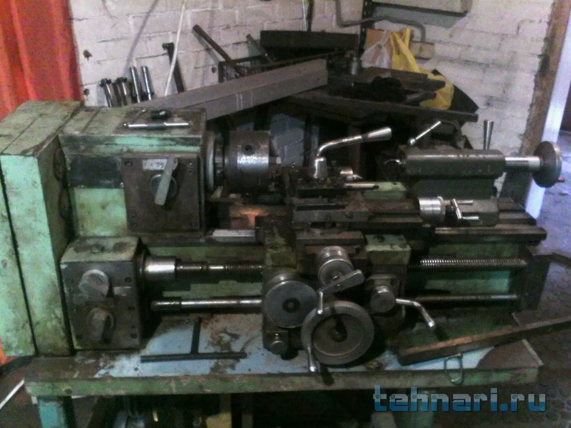

у него что- всего 2 скорости?
Переключалка сверху - Обычная скорость или пониженная.
Скорее всего конкретные скорости настраиваются с помощью гитары. Чуть позднее объясню как... если найду мануал.
или какую то роль играет непонятный механизм под станком? Если да, то как им управлять? видимых рычагов или ручек не видно...
Можно фото этого механизма?
Для начала, не понимаю, у него что- всего 2 скорости? или какую то роль играет непонятный механизм под станком? Если да, то как им управлять? видимых рычагов или ручек не видно...
16у04п - Отличия есть но основное управление совпадает.
Снизу, слева от кнопок включения оборотов должен быть маховик изменения оборотов шпинделя.
Мужики, спасибо. Поглядел паспорт, 16У04П, там 54 страницы, сходу не распечатать (жена убьёт нах) и по картинкам не совсем то, попробую завтра сфоткать и скинуть, чтобы понятно было о чём речь.
Мужики, привет! Огромное спасибо за паспорт, вчера, рискуя остатком жизни, распечатал все 54 листа, (жена не застукала):wo: Сегодня изучал матчасть.:ctivo: Обнаружил: "счастье моё неполноеtehno015, отсутствует механизм управления вариатором и коробкой скоростей:fase: по электрике только главный двигатель. Ну с проводочками разберёмся, а как вариатором руководить???Фотки выкладываю, как обещал, может ещё что не так?
Похоже никак, ибо -
Обнаружил: "счастье моё неполное, отсутствует механизм управления вариатором и коробкой скоростей
Даже не знаю, реально ли найти отдельно коробку.
А как Вы включаете обороты? я вроде никаких кнопок не вижу? У Вас включение двигателя напрямую завязано на включение оборотов???
:preved:Привет! Коробка то есть, нет механизма управления. Включаю, пока напрямую автоматом в щитке, геморно, но, пока разбираюсь с механикой и изобретаю пульт управления - терплю...
Возможно в вашем варианте кто то до вас удалил вариатор. Вместо него просто стоял частотник. Отсюда и отсутствие переключателя вариатора, и отсутствие штатной электрики.
Вечер добрый! Нет вариатор на месте, его видно под столом, я нашёл куда пристыковывается механизм управления, вот только как или чем его заменить??? Станок сколько то лет простоял у соседа в сарае, а ему достался от вояк с хранения, вот где то всё и отстегнулось...tehno015
Этот вариант, думаю, будет самым красивым выходом из ситуации. Немного накладненько но результат того стоит.
Спасибо за участие, мужики.:tehnari_ru_203: Вариант с частотником мне тоже кажется самым рациональным в этом случае. Буду пробовать.:tehnari_ru_509:
