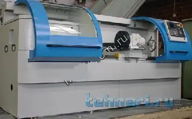

Кто нибудь сталкивался с токарным полуавтоматом 1720ПФ30?
Надо отрегулировать шпиндель по высоте, а то конусит на длину 100мм около 0,2мм :tehnari_ru_837:

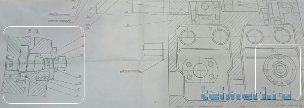

Прошу прощения, наверно я не правильно выразился. Я имел в виду, что кону сносность в моем случае происходит не из-за смещения по горизонтали, а по вертикали!!! То есть, схематично это выглядит так - /. Диаметр заготовки в моем случае хоть 100мм, хоть 20мм все одинаково дает конусность 0,2мм на длине 100мм. Прошу обратить внимание, что не 2 сотки, а 2 десятки!!!:fase:
Друзья, очень Вас прошу, пишите только по делу, т.е. пишите если кто то сталкивался с этой проблемой и точно знает как ее решить. Предположения писать не надо, от них у меня голова уже идет кругом! :star2:
Еще раз напомню станок 1720ПФ30 и мне надо понять как регулируется смещение шпинделя в вертикальной плоскости по принципу равновесных (детских) качелей.
Если вы, глядя на станок не видите ни какой регулировки, то остается одно- Передняя бабка обычно крепится на 4 винта к станине. Под два из них (передние или задние) необходимо подложить прокладочки, толщиной порядка 1,82мм. Если центровое расстояние меж винтами 700мм, и позиционирование детали , как у меня на рисунке. Но такая регулировка мне кажется абсолютным бредом.
Но повторюсь, я ни разу не видел наличие регулировки наклона оси шпинделя на токарно винторезных станках. Бабка выставляется в горизонтальной плоскости и потом это положение фиксируется штифтами и более не трогается вплоть до капремонта. А ось шпинделя и ее параллельность станине заложены конструктивно.

Кстати, я правильно понимаю- у вас вот такой станок?
Если вам мои домыслы не интересны, вы говорите.
Андрей, спасибо Вам за поддержку!!!
Да, станок у меня такой, только 1987г выпуска.

Шпиндель крепится шестью болтами. Если Вам интересно, то могу прислать фото и еще у меня есть чертеж шпиндельной бабки, но я не смог по нему понять, как она регулируется! tehno015

zakolka, смотрите. Регулировку шпинделя по высоте я ни как не увидел. Передняя бабка твердо стоит на станине. Нет там даже намека на возможность ее как либо отрегулировать, окромя как только в перекос ставить, подложив под перед или задние крепежные винты прокладочки. Этот способ колхозный и ни как не заводской.

В общем смотри. Вот эти восемь винтов крепят шпиндельную бабку к станине.
Вот подвес левой части шпиндельной бабки. Точка опоры.
А вот собственно и сам виновник перемещения правой части вверх/вниз относительно точки опоры. Проворот шестереночки на один зуб с фиксацией подпружиненного шпинечка и за счет эксцентрика (я так полагаю) и происходит вертикальное перемещение на энное количество миллиметров.
