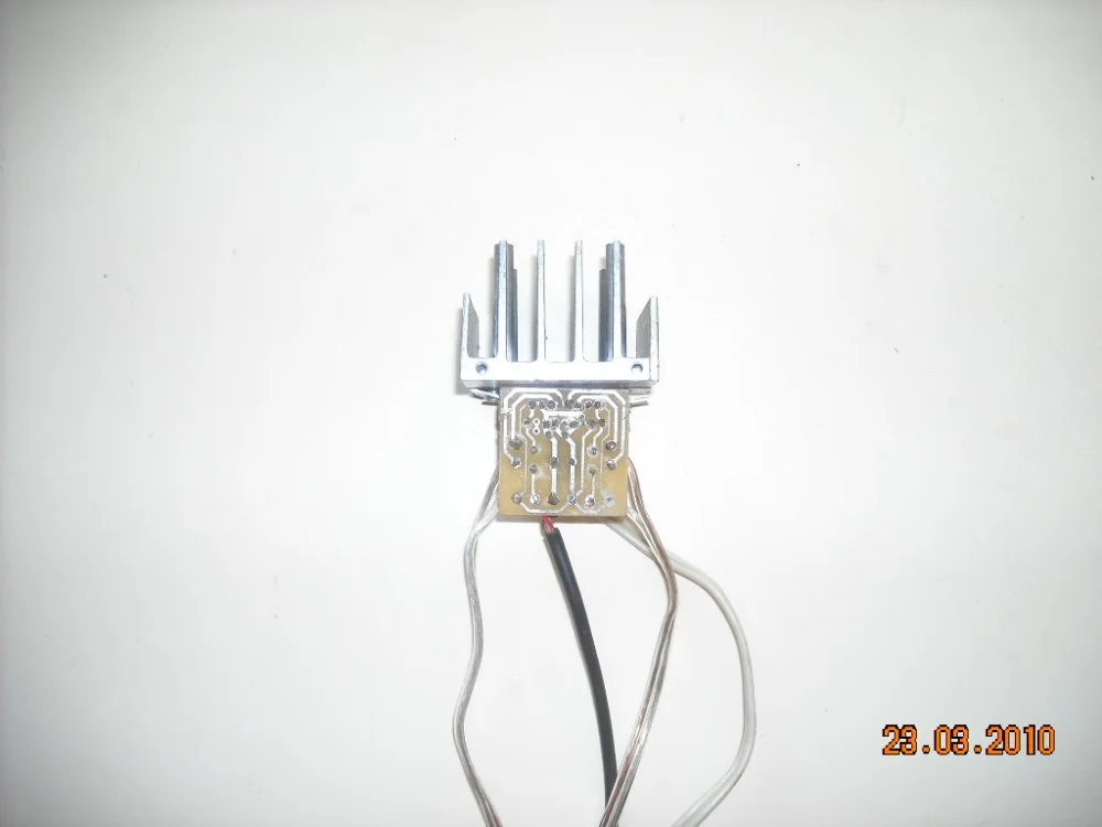

А вот фоточку своего решил выкинуть
    21.6 KB · Просмотры: 4,047

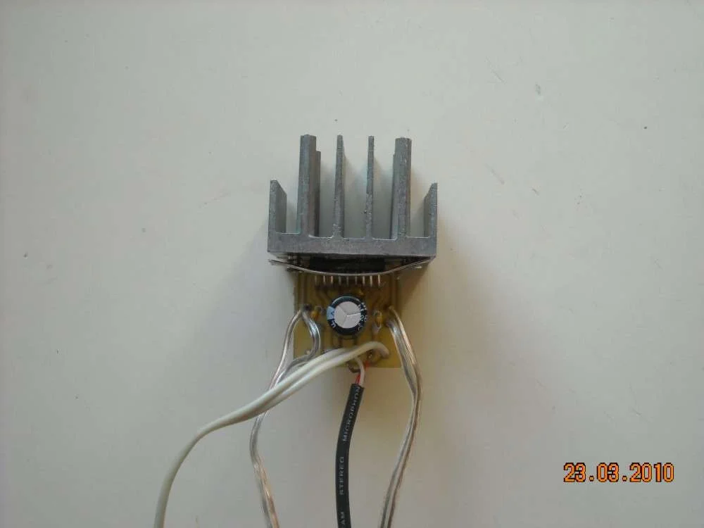

Вот и фотки. Где он у меня только не работал. В машине пол года, в гараже столько же, теперь дома трудится.
    20.4 KB · Просмотры: 692
    21.3 KB · Просмотры: 643
