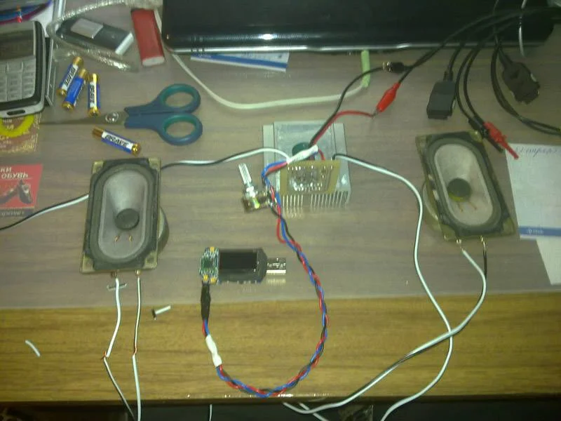

Вот мой девайс
1. Только в этом напряжении работает, если добавить или убавить +-0,2 в, то либо тухнет либо отключается левый динамик (БП переходит в состояние короткого замыкания).
2. Как его запустить запустить на 12 в?

Очень похоже на некачественную микросхему.
микросхема с браком
У меня такая ерунда была с отключением одного динамика после перегрева толи после какого то замыкания, так что возможно и это причина.

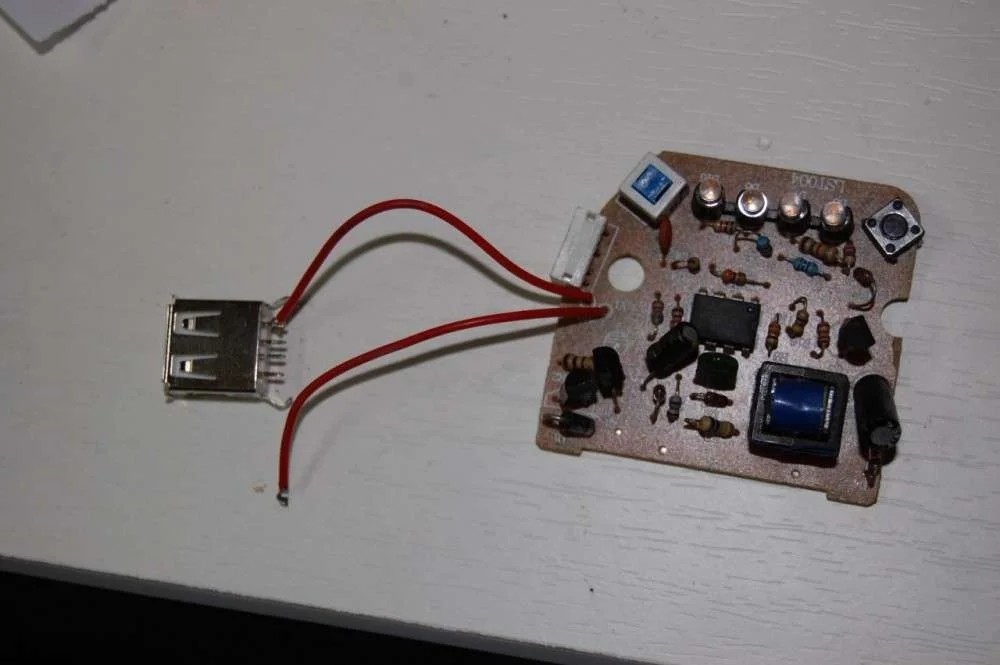

Еще вопрос, как запитать мой МР3 плейер с борта авто? у него USB интерфейс, соответственно 4.5 в.
купить джек УСБ (мама) к ней напоять микросхему питания с 12-ти на 5в (например взять от авто зарядки сотика) либо сваять свою по аналогии ))))
пример (схема не от нее, просто мысль даю)
