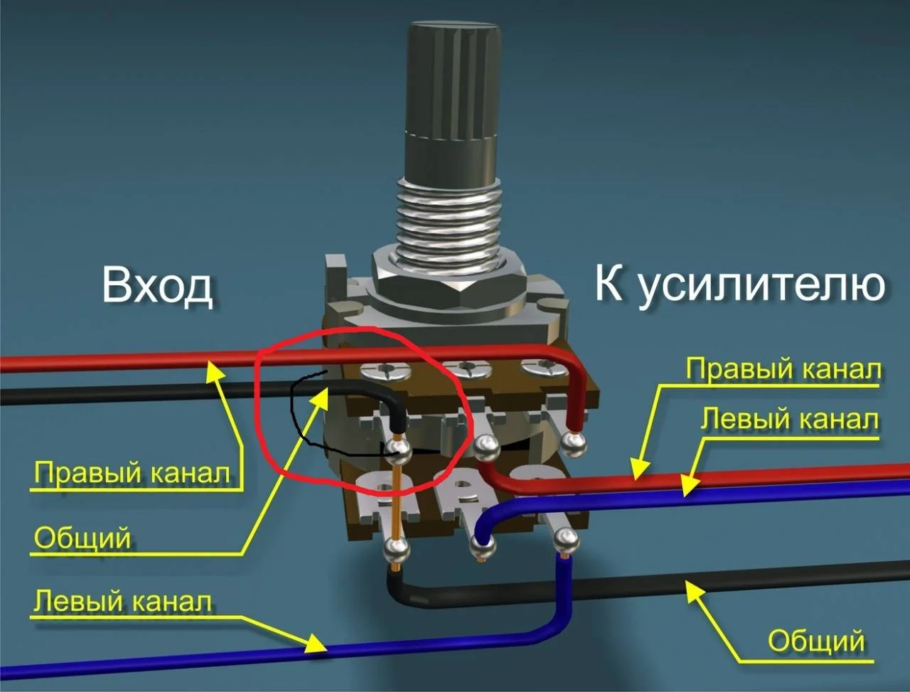

Так фон появился только тогда, когда подключил регулятор громкости? Попробуй тогда изолиравоть его от корпуса. У этой микры же два минуса: один сигральный, другой по питанию, попробовать их соединить или разьединить, думаю из-за подобного появился фон.
изолировать слюдарной подкладкой от радиатора,прибратся в разводке проводов.........

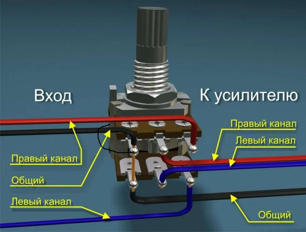

если у тебя гул когда ты подцепил регулятор громкости то попробуй от минуса питания припоять провод на железный корпус регулятора,мне помогло
я нарисовал тебе попробуй сделать так

У меня у самого усилитель на этой микре лежит,тоже гудел,изолировал её от радиатора,прибрался в проводах и все теперь работает без гула!
я нарисовал что нужно подключить минус к корпусу переменного резистора,внимательным надо быть
