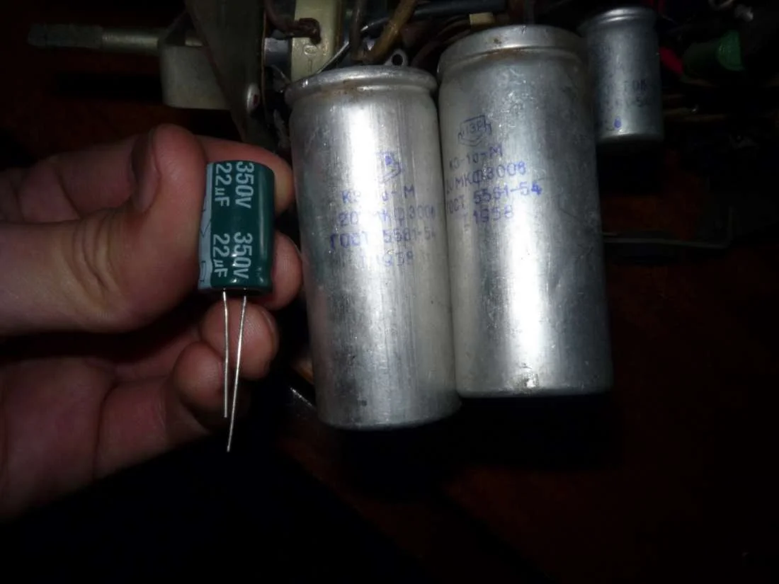

Электролитические конденсаторы такой давности желательно также поменять.
А вместо кенотрона я всегда ставила мост, пульсаций меньше...
Их состояние неизвестно, зачем опережать события?
К аппаратам такого возраста требование одно - соответствие заводской комплектации.

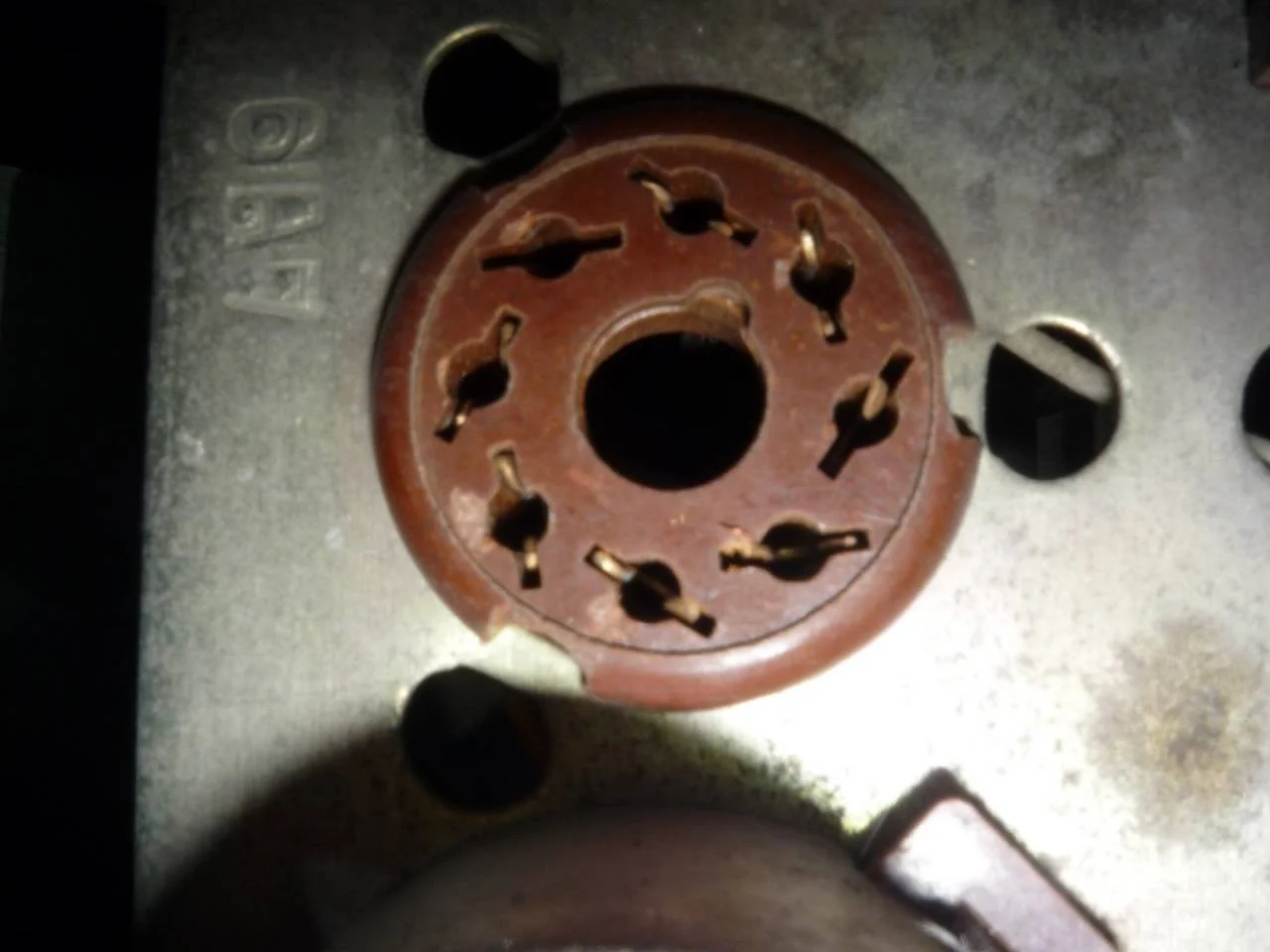

Панельки очень расшатанные. У меня кенотрон периодически не работает - приходится шевелить. Они хоть и пластиковые, да вот контакты в них - в полу-выпавшем состоянии.
Ожидаемо ... Поэтому в первую очередь постарайся привести их в нормальное состояние , а всё остальное потом ... Может случиться что это основная причина и есть .
Некоторые панельки разборные, можно распаять, аккуратно высверлить заклепки, разобрать, почистить и подогнуть контакты и снова собрать. Одно плохо, чуть не рассчитал усилий и привет... треснет, ищи тогда подходящую панельку...
Кенотрон на диодный мост менять конечно же не стоит. Особая прелесть старой радиоаппаратуры в полностью "родной" комплектации, а радиола 50_х годов, это довольна старая радиола.
обратить внимание на колодки,

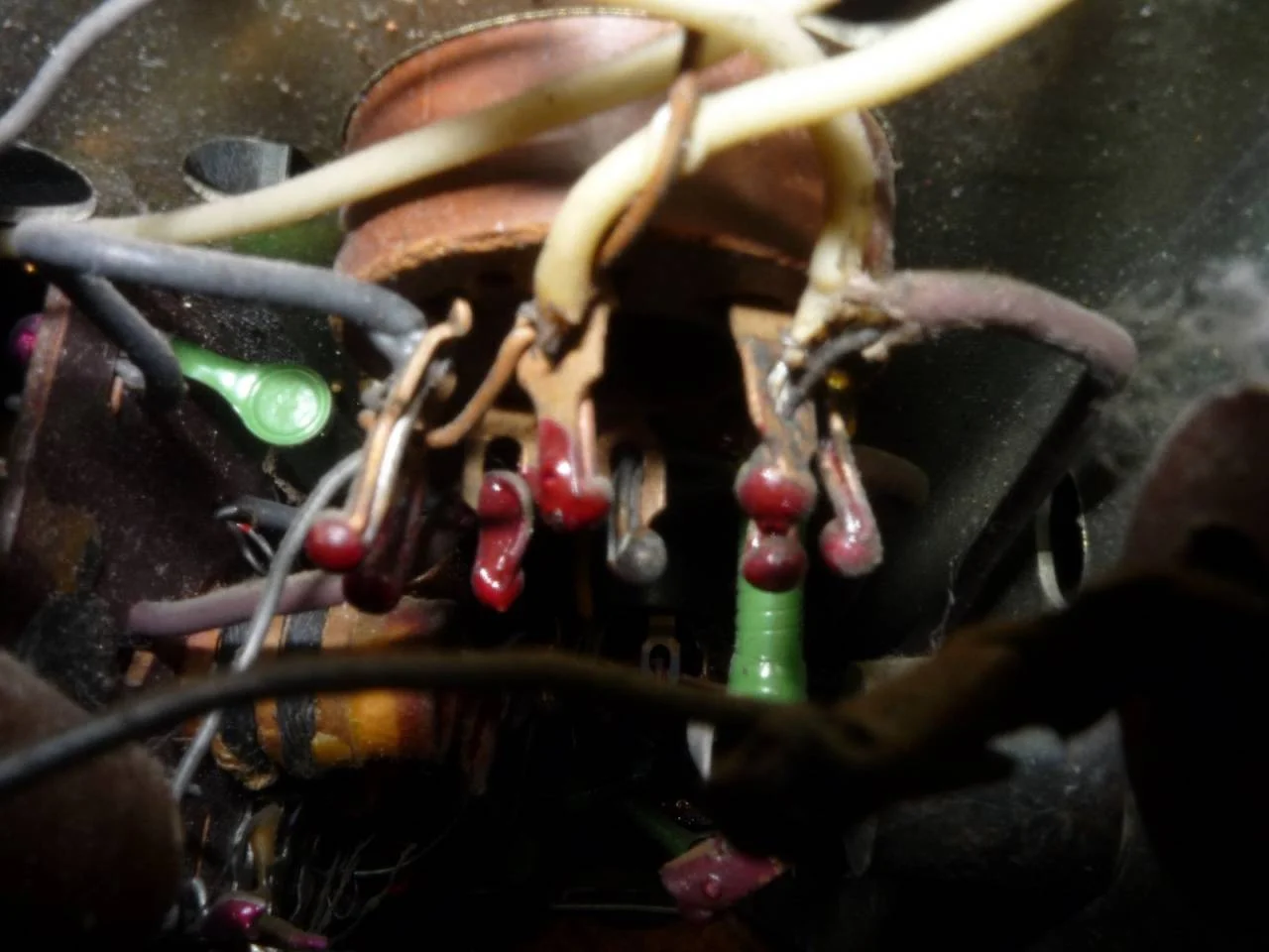

Контакты для ножек ламп в некоторых старых моделях панелек фиксировались простым изгибом. Если очистить от припоя и вернуть изгиб в плоскость то контакт легко вынимается в сторону лампы. Его можно почистить и чуть сжать для лучшего контакта.
Вот такие. Думаю можно их сжать и не вынимая.
еще, купил новые конденсаторы(пока не ставил), был немного удивлен. Прогресс....

Контакты в октальных панельках легко сжимаются тонким острым шильцем. Подводишь острие шильца на край контакта в зазор между пластмассовым корпусом и краем контакта и поворотом шильца к центру панели подгибаем одну сторону контакта. То же самое проделать и с другой половинкой контакта. После этого все будет ОК, можешь мне поверить. Если, конечно, все в порядке с пайкой накальной цепи. Из-за старости там может образоваться между припоем и металлом контакта окислная пленка. Распаиваем контакт, очень хорошо прочищаем ножом залуживаем и паяем. Контакт накала может проподать еще в штырях самого кенотрона. аккуратненько прошуровать внутри тонкой иголкой залить туда спиртовой канифоли и хорошенько прогреть паяльником с припоем держа штыри вверх. Теперь нужно проверить, когда накал еще пропадет, ничего не шевеля и стуча, тестером переменное напряжение 5 или 6 вольт сперва на обмотке транса, потом на контактах панельки предварительно припаяв к ним мягкие проводочки с заранее подключенным вторым тестером. Не пользуйся цифровым тестером. Если напряжение есть тогда или лампа или контакт в ее штырях.
заводы. Рижский VEF тоже оттуда. Я здесь любителям старины иногда берусь реставрировать довоенные радиоаппараты. В таких случаях как у тебя поступаю следующим образом: аккуратно вскрываю старые негодные конденсаторы (и бумажные тоже), выкидываю негодные потроха, а в старый корпус вставляю современную деталь, благо размеры позволяют. Нужно сделать аккуратно, чтобы следов от "модернизации" не оставалось. Поскольку ты емкости решил заменить то можно взять большего ( в 5 - 10 раз) номинала. Бывает не могу найти кенотрон нужной марки, в таком случае диоды маскирую под конденсатор а кенотрон оставляю под накалом, пусть светится. Удачи.

Каждый восстанавливает в пределах своих возможностей. Не будешь же кенотрон разгерметизировать и ремонтировать внутренности а потом снова откачивать воздух. то же касаемо и конденсаторов с резисторами. Если в электролитическом электролит от старости испарился - восстанавливать старую технологию его изготовления? По моему, самое приемлемое комбинированные способы восстановлнения, без замены в любом случае не обойтись.
Скрытая замена, это наиболее приемлемое в данном случае.А товарищ из Риги, конечно шутит, просто захотелось подхохмить, как я понимаю.
