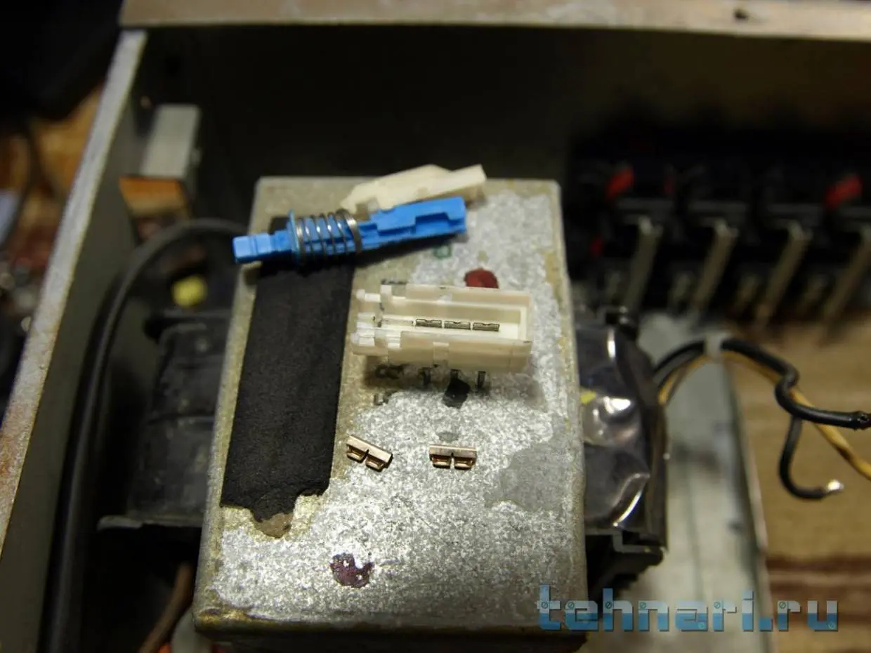

С огорчением обнаружил, что все переключатели жутко хрипят и некоторые вообще не имеют контакта, приходится по 3-5 раз щелкать, чтоб включить. И то сопротивление скачет от 30 до 180 ом!!! uzhos Оригинальные Alps очень дорогие и ждать долго, а копии не нашел. Пришлось чистить каждый ластиком для стирания карандаша. Это просто капец, каждый разбирать. "aaa" Зато после чистки сопротивление ноль.
Я просто думал с такими переключателями сейчас проблем, (в смысле наличия) нет. Оказывается не сыщешь днем с огнем. Ну ниче страшного, почищу. Вспомню детство ))
Я бы не сказал,это такие переключатели-редкость. у нас спокойной на радике продают. а я вообще на работе беру,благо их там.....
Ну я в москве нашел только по 280 р. 10 штук 2800 ждать 4-5 недель. )) + доставка в мой город 500р.
Это еще хорошо, что обнаружили сейчас. Было бы гораздо печальнее, если неисправность себя проявила на полностью собраном и завинченом аппарате, когда чтобы к переключателям подлезть приходится демонтировать половину плат. А если еще соеденены пайкой, то совсем жесть. Был похожий случай на филипсе, разбирать уже поленился, попырскал жидкостью wd-40, попереключал раз 20-30 каждый, пока работает :tehnari_ru_509:
Это да, я уже тоже столкнулся как-то с таким и вот случайно промелькнула мысль: а не проверить ли? )))

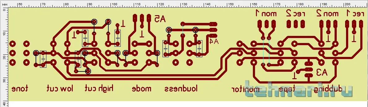

А плату все-таки мне придется разбивать на две части. На А4 не влазит по ширине (240х245мм), а на А3 не нашел кто распечатает красиво. То белые, то черные полосы, то не запекает. Решил сдалеть часть с коммутацией на отдельной платке. А сегодня пол ночи сидел измерял все точки, и диагонали, переводил в sprint layout, чтоб все разъемы и выключатели смогли точно попасть в отверстия на таком размере. Ну да ладно, проще даже будет две сделать.

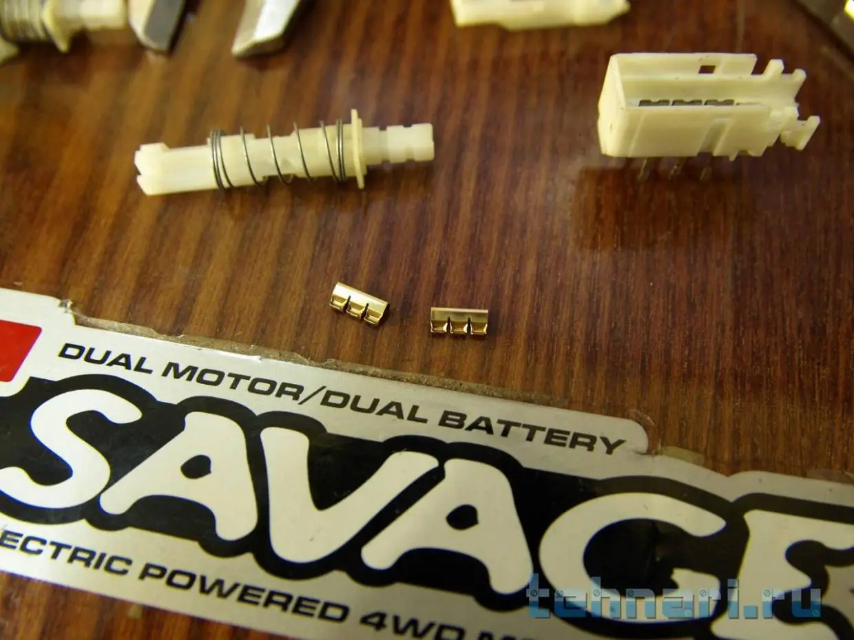

Заметил одну интересную штуку. Переключатели monitor, tape, dubbing, которые три справа имеют двойной замыкающий ползунок. Те, что посередине пятеро - тройной. Сначала непонял... потом дошло. В тех трех при переключении сначала размыкается одна цепь, затем замыкается другая, т.е. происходит разрыв. А в этих наоборот, сначала замыкается вторая, а потом размыкается первая, чтоб небыло никакого броска или искажения я так понимаю, ведь эти пять какраз ФНЧ, ФВЧ, тонокомпенсация, режим стерео/моно и переключатель байпас.
Вроде мелочь, а приятно )))
Я думаю ничего страшного, если у меня на плате будет несколько перемычек? Не удается че-то все переключатели развести без них ( Забыл сказать, плата будет двухсторонняя, верхняя сторона полностью земля.
Спасибо, значит оставлю. Вот примерно так получается. Не знаю, нормально ли или что-то поменять..
Надписи временно, чтоб не путаться. Хотя потом может и оставлю, но только поменьше сделаю.
Тогда и на нижней стороне всё свободное пространство тоже можно сделать землёй. А между проводниками левого и правого каналов поместить земляную шину. Тем самым увеличится переходное затухание между каналами, да при травлении уменьшится расход травящего раствора.
Это на мой взгляд.
Спасибо за подсказку, так и сделаю. У меня такая мысля была, потом че-то не захотел делать, думал хватит и обратной стороны, хотя на родной плате так и было, там дороги длиннючие через всю плату шли от входов, до переключателей.

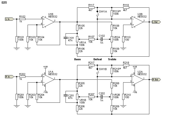

Активный темброблок буду делать по этой схеме.
У него уже есть режим defeat, так, что изобретать велосипед не придется.

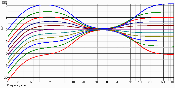

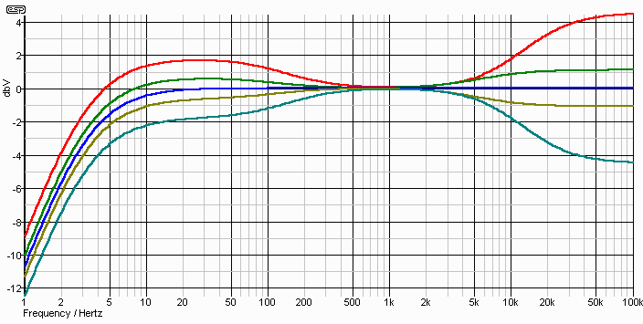

АЧХ:
Я ее уже сделал, осталось резисторы переменные купить)
