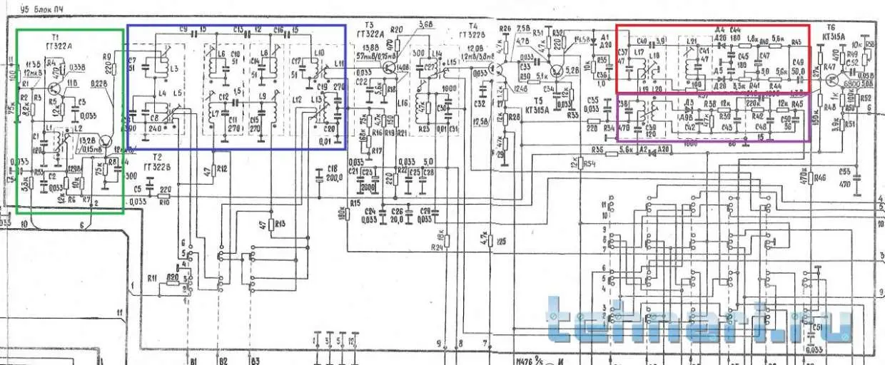

Напряжения на VT7:
Б:0.64в
К:14.9в
Э:14.9в
согласно этому получается что Т7 не годный, странно чем это его можно было вывести из себяНа Т7 на коллекторе 0,64в
Старостью )согласно этому получается что Т7 не годный, странно чем это его можно было вывести из себя
элементарно ВатсонНеужели непропай был?
Нет тут никакой мистики и беллетристики! Говорил же : ищи обрыв!Какая вот мистика... Неужели непропай был?

А вот здесь, если можно, поподробнее пожалуйста. Прошу помочь детектор ЧМ в схеме определить и рекомендации по его проверке(кроме проверки монтажа).Я бы начал проверку именно с ЧМ детектора.
