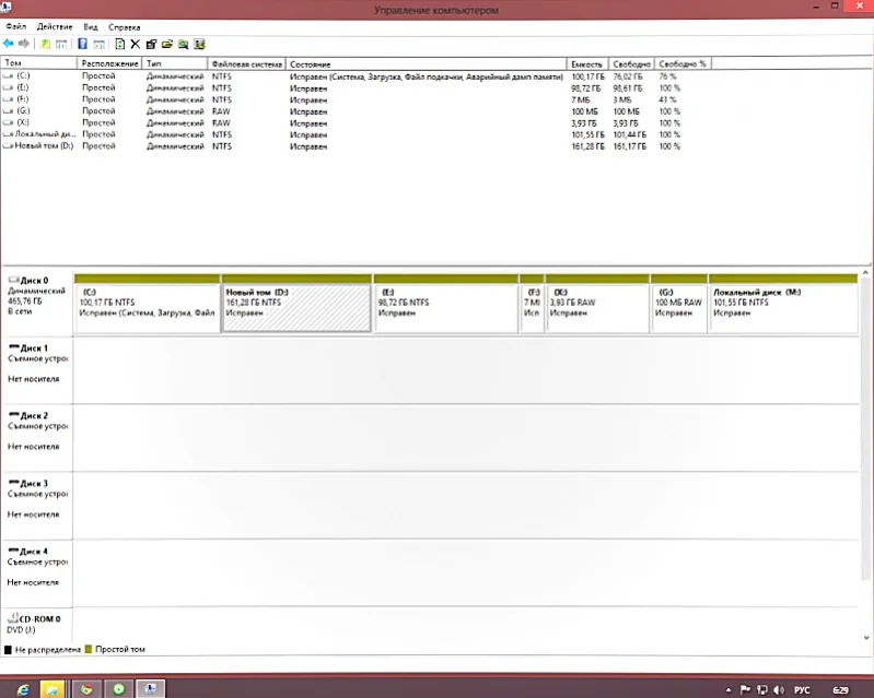

Сожмите диск 105.57 gb из управления дисками на 100 МЕГОВ, перезагрузитесь, из dmde покажите скрин. И из управления дисками покажите скрин.
    9.8 KB · Просмотры: 194
Что-то я тут накосячил, у меня диск 100 мбполучился не NTFS, а RAW.
Вы скрин из управления дисками покажите. Только растяните так, чтобы видны были буквы и объём.
Ну вот, как-то так.
    30.2 KB · Просмотры: 131
А Вы, случайно, букву 32-меговому диску не присваивали? Почему на предыдущем скрине он отформатированным оказался? А то получилось больше, чем 4 раздела, а больше, чем 4 раздела, превращаются в динамический. Как-то я упустил, что 32-меговый диск с буквой.
Теперь - что на диске E и М?
Да, присваевал и форматировал.
А разве я просил Вас это делать?????? А?
Зайдите на диск Е и М и напишите, что там.
И давайте так - либо Вы самодеятельность не проявляете, либо тогда какой смысл обращаться на форум?
Ну там как шли действия автоматически, так и шли, Вы ведь ничего не говорили.
