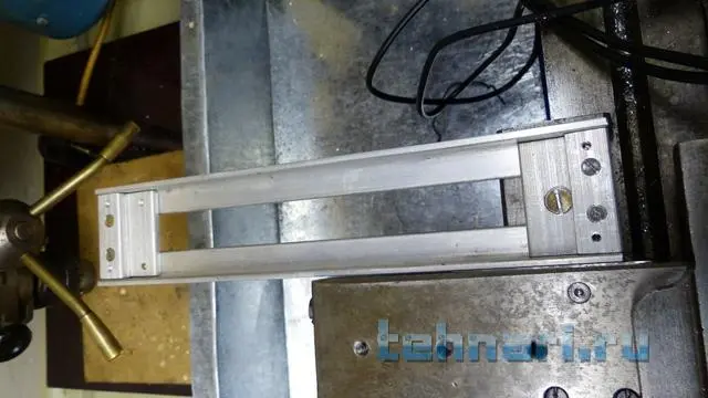

Почти установил линейку, осталось "привязать" к поперечке и сделать крышку.
Что сюда мешает установить линейку?Меньше будет выходить за габариты.
    37.3 KB · Просмотры: 420
Это одно из самых "грязных" мест, мелкий опил и пыль могут довольно быстро забиться в индуктивный датчик
Хоть где ставь линейку защиту от стружки и грязи обязательно нужно делать.

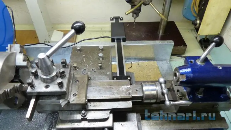

Получил индикаторы для "мерялки" аж 5 штук 2 в запас, но и выточили "пальцы"
для приставки на большом станке так быстрее.
А вот и крышка, теперь "туды" не чего не попадёт.
