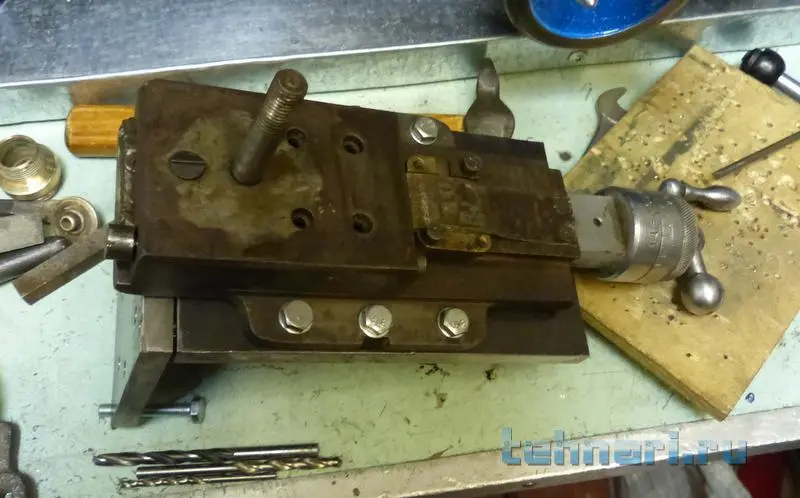

Завалялась у меня малая продольная, решил сделать фрезерную приставку,
так как планируется обработка в основном цветного металла прочности думаю
будет достаточно. Вот первые детали задумки.
Не увело, вначале всё собрал на штифты, на укосине приточил угол 90, точность конечно
не идеальная, но для моих целей вполне.
Сварили электросваркой, правда электроды дерьмо попались, швы не очень, но зачищу.
Сейчас надо придумывать как буду крепить заготовки, наверное пока сделаю
пластину с множеством резьбовых отверстий отверстий, потом и тисы самодельные
можно придумать.
Сегодня высверлил отверстия нарезал резьбу М6, чтоб не попадала стружка
пока ввернул болты.
Тут в центральное отверстие М10 будет прикручиваться шайба по диаметру углубления.
Болты лучше сам выточи, современные болты полная фигня, с лёгкостью шляпка отрывается.
Ну я думаю ещё дедовские запасы не кончились, если поискать
то и от Демидова можно найти, правда там каждый ковал свою резьбу.:wo:
Дорезал резьбу, а дальше пока продвижение нет, думаю.

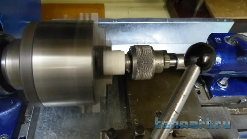

Сделал шайбу для крепления приставки вместо малой продольной подачи.
Начал делать другой корпус для энкодера на подшипниках.
Ну блин слов нет слежу и сам потихоньку начинаю станок в порядок приводить.
Замучился переставлять заднюю бабку с центральным винтом,никаких нервов не хватало.Сделал рычагом как на взрослых станках.
