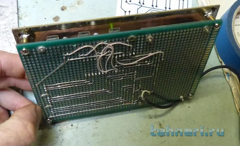

Думаю разместить УЦИ так, проверил на близость к источникам помех,
всё нормально, корпус будет из металла.

За последнее время, только фото, кому интересно спрашивайте.
Хех, ещеб не интересно. А что за платка, что она позволяет делать? Прямо ЧПУ какое то))
Привет всем. Отличная идея. Где энкодер приобретали и почем если не секрет. На поперечную подачу бы еще поставить. За УЦИшку отдельный респект. Жду продолжения.
На ALI набор на две оси от 15000р.
Это "мерялка" Устройство Цифровой Индикации, о которой тут не раз писал,
позволяет точно и наглядно измерять, передвижение подач и обороты шпинделя,
кроме этого, по каждой оси можно задать два размера, и ещё всякое.
Если вы говорите о энкодере на шпинделе, он самодельный,
датчики использованы от принтера, подробнее пишите в личку,
так же насчёт линеек.
Работа над станком продолжается, за последнее время установил вторую линейку,
опробовал УЦИ, сейчас делаю его окончательный монтаж.
