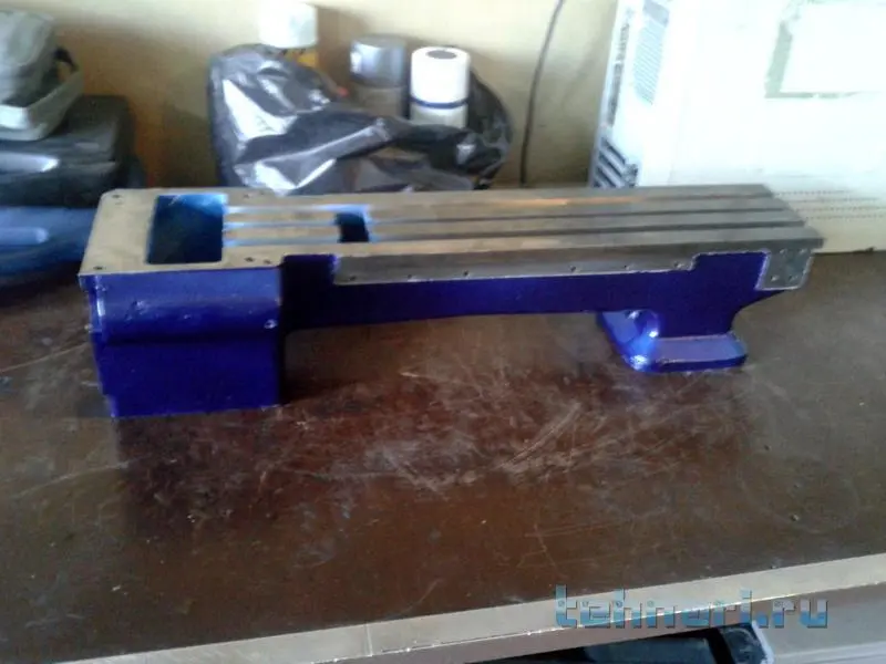

Сегодня, станину почистил, прикупил грунт, краску, обезжириватель, ну и смывку на всякий случай.
Ещё купил шлифовальный круг, попробовал, сдирает краску и металл, но и сам стачивается хорошо.
Завтра если позволит время загрунтую, возможно покрашу, что делать с внутренними полостями,
пока не знаю, хотя надо бы с них начать, может просто покрасить.
Покрасил, но получилось не очень, шпаклевать не захотел,
только грунтовка 3 слоя, вот и результат.

Для такой поверхности нормально.
Не всё нормально, я о том что если бы зашпаклевал было бы лучше,
поторопился. Ребят на работе и так замучал, то сдирал краску - жужал
почти неделю, то краской развонял. Сегодня докрасил переднюю бабку,
пускай всё высохнет в праздники.
1-2014-10-31 10.04.15.webp1-2014-10-31 10.05.23.webp1-2014-10-31 11.24.41.webp
Нормальная покраска и структура полученная тоже нормальная! - хотя конечно мне нравится "техно" покраска на старом оборудовании.

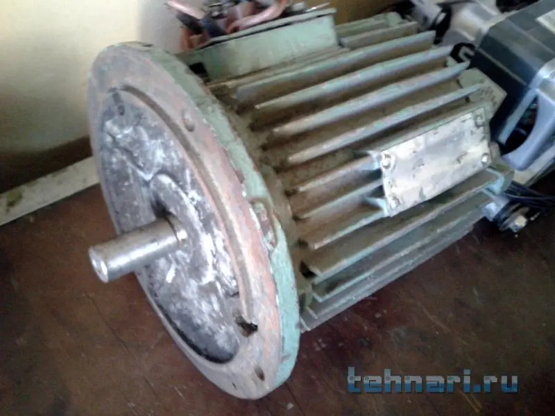

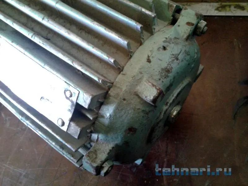

Продолжаю, нашёл вот такой двигатель, вскрыл немного почистил, внутри всё нормально,
треснула одна пружина поджима подшипника, подлючил звездой к 380 В работает, замерял ток
клещами что то мало даже ампера нет, хотя клещи на 1000А с цифровым индикатором.
Марку движка не знаю, хотя он от промышленной швейной машины (был остаток муфты сцепления)
на шильдике удалось разобрать что 220/380 треугольник/звезда, и что сделано в СССР так это и так ясно.
А вот мощность и обороты неизвестны, обороты <= 1500 может кто подскажет, корпус чугунный, намотан
проводом примерно 0.4-0.5 мм.
