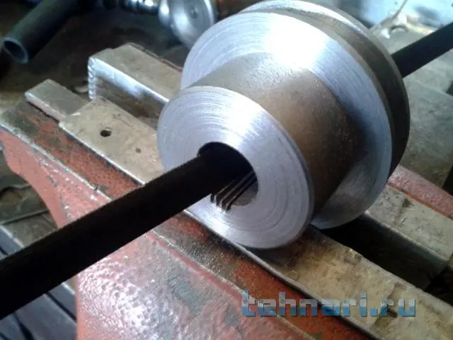

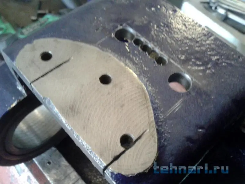

Заработал мой "фрезерный станок" :tehnari_ru_098:, выпилил финтиклюшки для крепления двигателя.

Уши уже приварили, забыл сфотографировать, заказал шкивок токарю, думаю завтра сделает,
у нас с металлом плоховато, вроде нашёл болванку на 70 стальную, ну и пускай точит.
Надо делать подставку под движок, думаю лист 6мм хватит, сделаю типа полки под прямым углом,
одна плоскость к станине и ПБ, на другой будет движок с механизмом натяжки ремня (болт с гайкой).

Сегодня опять работает "фрезер", делаю шпоночную канавку,
вернее сделал, но не сфотографировал.
