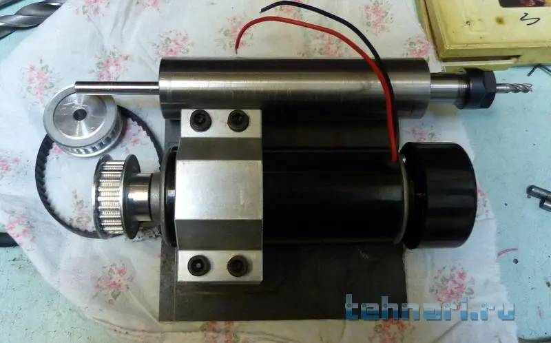

На работе на большом станке выточили корпус для фрезерной
приставки, сейчас делал крышку на подшипник, резьбу резал
в автомате, подошла как влитая, на вторую не нашёл дома
материала придётся отложить до понедельника.
Пока ставлю китайский шпиндель - движок ЧПУ 500 вт
с родным регулятором оборотов, от 0 до 30000 об/мин
( на прошлой странице).
Посоветовали другой, посмотрим как будет работать.

В работе опять мой лучший "фрезер" ножовка по металлу
" а руки то помнят". Делаю кронштейн из державки резца 25 мм,
ножовочка пилит как по маслу Биметалл, душа радуется.
Хм... На отверстия и резьбы ушло два вечера не напрягаясь,
думал что будет дольше и получится хуже.
Вначале на корпусе резцом прочертил черту по оси, зажал
в тисы и выровнял как мог на глаз наметил сверлом два отверстия.
Позже просверлил по отметкам уже в станке на приспособе,
нарезал резьбу М4, расширил отверстия в кронштейне до 4,2 мм.
Получил крепление на 2 винта, откорректировал по "часикам"
параллельность относительно станины станка.
Дальше дело техники сверловка нарезание резьбы по одной
чтоб не сбить настройку.
Результат неплохой вышло в 2-3 сотки, даже не ожидал.
Тут максимальное расстояние для для отвода фрезы, но
если фреза модульная то вполне достаточно места снизу
чтоб резать шестерни небольшого диаметра.
Валера, а цангу какую на шпиндель заказывал ? ER16 или больше ?
У меня тоже есть задумка по универсальному шпинделю, правда идея была крутить его от асинхронника ватт на 700 - 1500 с регулировкой от частотника, или как вариант синхронником для проф швейной машине. ватт на 600 (по цене примерно одинаково получается) , но я думал брать цангу ER20 L150, это что бы можно было "деревянные" фрезы вставлять на 12мм и полудюймовые (12.7мм) ... предполагалось использовать как фрезерную приставку на токарник, так и как просто "древесный" фрезер в стол ...
Вот пока думаю ...
Угадали С12ЕR16 L150 мм, сначала ошибся заказал с державкой
диаметром 20 мм, оставил пусть будет. Подшипники купил раньше 12 мм
внутренний налезли впритирку. Для токарки думаю лучше делилку сделать
а фрезу в шпиндель, но "какие наши годы" может излажу когда...
Ну вот, дело близится к завершению, осталось отрезать лишнее
железо, возможно сделать кожуха на шестерни и вентилятор,
и сделать пару резьб крепления.
Впереди электрика, думаю разместить регулятор оборотов прямо
на приставке а БП запихать в корпус станка если войдёт, приставка
через разъём.

Да, пока на сталь не решился первая проба, да и в поделках один
цветмет. Шум не нравится не равномерный, надо сменить смазку в подшипниках,
всё хорошенько проверить. Насчет размещения БП решил делать
отдельную систему от станка, что бы можно на другое место поставить.
Испытали, разбираем, меняем смазку, тем более
что в корпусе полно стружки, сверлил и нарезал резьбу
в собранном виде.
Промыл в бензинчике, помазал "синей смазкой" марку
которой не знаю, бывает отечественная и импортная
разных производителей, родословная этой неизвестна.
