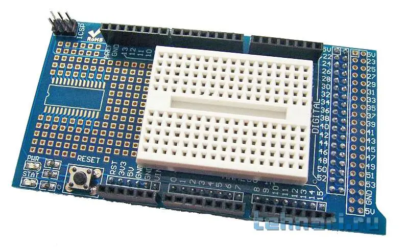

По сути это шилд, плата для всех подключений к Ардуино,
просто удобно при обслуживании вынул плату, и Ардуино
свободна. Плату я переделывал 2 раза по мере расширения
функций сразу не догадался, есть заводская плата но она
во всю плату Ардуино.

Шилд необходимо дополнять резисторами? И если не секрет, где можно найти принципиальную схему подключения к ардуино энкодера.
У вас гугл забанили? Всех очень понимаю (сам тоже когда то начинал). Но "пытать" автора подобными вопросами на мой взгляд негуманно :)

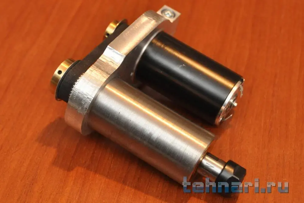

Пришёл блок питания для шпинделя, начнём химичить,
пересмотрел кучу роликов об использовании различных
приводов с мелкими фрезами на токарных станках,
пока смысл полностью не уловил, думаю получится
делать маленькие шестерни, и разные финтифлюшки,
для поделок из цветмета. Пока сделаю платформу,
дальше посмотрим.

а что за шпиндель?
а что за шпиндель
Да чуть не самый дешёвый с Китая для ЧПУ 500 ватт 0-16000 об/мин,
блок питания к нему с регулятором 0-100 вольт. Цанги с зажимом
RS-11, можно RS-16 поставить.
мы еще много интересного
Пока это дело откладывается, раскритиковали конструкцию,
надо делать шпиндель отдельно от движка чтобы не было нагрузки
на него, нужны шкивы ремень и т.д.

Наконец поступили кое какие детальки для фрезерной приставки.
Цанговый зажим будет другой заказал длиннее L=150 мм,
надо точить корпус для нового шпинделя, хочу поставить
3 подшипника, два впереди один сзади, возможно ещё
упорный, но пока не знаю.
Шкивы 24 зуба 5,08, ширина 11 мм, ремень
100XL 254 мм, ширина 10 мм.
Не могу снять этот цанговый зажим, пробовал самодельным
съёмником только погнул пластину съёмника, ещё и грел правда
промышленным тэном, горелкой не решился, главное не испортить
вал движка, не погнуть. Ребята в инете тоже с трудом снимают,
китайские друганы на совесть посадили, буду искать хороший съёмник.
Для того чтобы снять цанговый зажим с вала движка,
пришлось потратить часа 2 времени и воспользоваться
услугами сварщика и токаря. Когда съёмник был готов,
хватило небольшого усилия и 5 секунд чтобы наконец
сдёрнуть эту штуку.
