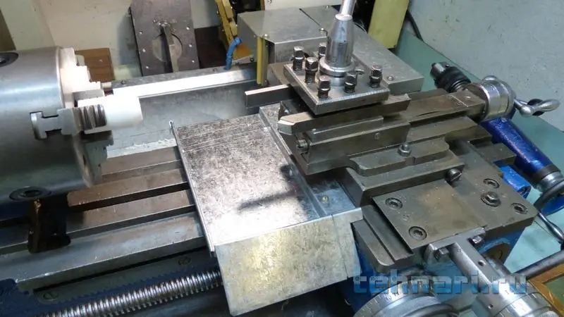

Вот наконец приладил светильник, лампа светодиодная.
Сделал поддончик что бы не скрёб по станине зажал
в паз войлок, позже подрезал чтоб не цеплялся.
Далее занялся защитным стеклом, еле выбрал
нормальный кусок оргстекла, коллега испортил
целый лист, при оклейке потолка плиткой не нашёл
не чего лучше чем мазать клей на незащищённом
оргстекле.

Ну вот и стёклышко готово, надо испытать например
на бронзе, а то стружка летит куда попало.

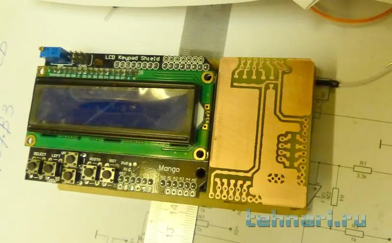

Да,
1. Резьба вручную управление джойстиком.
2. Наружная в автомате.
3. Внутренняя в автомате.
4. Резьба "мясорубкой" крутишь шпиндель вручную, резец едет электроникой,
допустим надо поправить резьбу, плашкой правда не пробовал в таком режиме.
Всё кнопочками, протачиваешь в размер, устанавливаешь
электронные упоры в нужном месте, и поехали, последние
4 прохода чистовые, в прошивке можно менять параметры по станку.

У меня другая заморочка, надо делать настройку передней бабки и
шпинделя, после года эксплуатации биение патрона увеличилось,
фрезеровка на станке усугубляет износ втулок.
Наверно займусь на неделе, после механики ещё и электронику
надо подстроить, датчик энкодер на шпинделе, а это опять разборка
чуть не половины станка.
