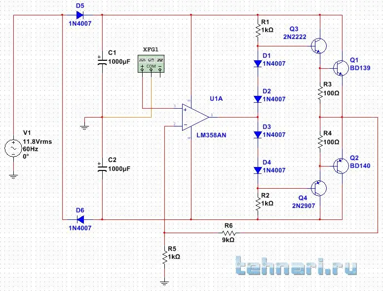

Добрый день.
Подскажите пожалуйста где я что упустил.
В симуляторе схема работает хорошо, а при навесном монтаже схема возбуждается.
В симуляторах могут не рассматриваться конструктивные связи (внутреннее сопротивление источника, сопротивление проводов, взаимное расположение проводов и прочее...) которые могут приводить к возникновению обратных связей, как положительных, так и отрицательных, приводящих к искажению сигнала...
Это, как я понимаю, какой то усилитель? Ну, во всяком случае похож. Что я могу посоветовать : 1. Неинвертирующий ( плюсовой ) вход висит в воздухе. Не правильно. Кинь с него резистор на 47 - 100 ком на землю.
2. Отвяжи по питанию ОУ. В разрыв питающих ОУ шин поставь по 100 ом, и обязательно 0.1 - 0.47 мкф на землю. Надо же зашунтировать. А как жа?
3. На выход цепь Цобеля. 0.1 мкф и 10 ом на землю.
4. Параллельно R6 впаяй ёмкость на 100 пф.
5. Если ноль на выходе не ставится, то после R5 нужно поставить кондёр на 100 мкф.
P.S. Замени ОУ на что нибудь по приличней. 358 я раньше ставил только на усилитель для индикаторов. Ну, хотя бы 4558, 072, 5532.
Лучше бы нарисовал, а то разорвёт шины на выходные транзисторы )))
И я бы подумал над заменой D1-D4 на менее мощные, но более шустрые. К примеру 4148.

1. Неинвертирующий ( плюсовой ) вход висит в воздухе. Кинь с него резистор на 47 - 100 ком на землю.
Спасибо. Подтяжка к земле помогла.
От данного усилителя требуется линейная АЧХ и отсутствие фильтров. Буду через него гонять динамик в четверть волновом акустическом оформлении. Аудиофильские показатели для этих целей особо не нужны, потому и собирал из того что было)
