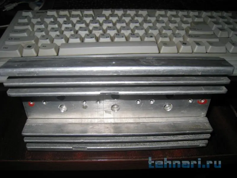

Радиаторы будут небольшими, но с обдувом, по этому думаю с перегревом проблем не возникнет:

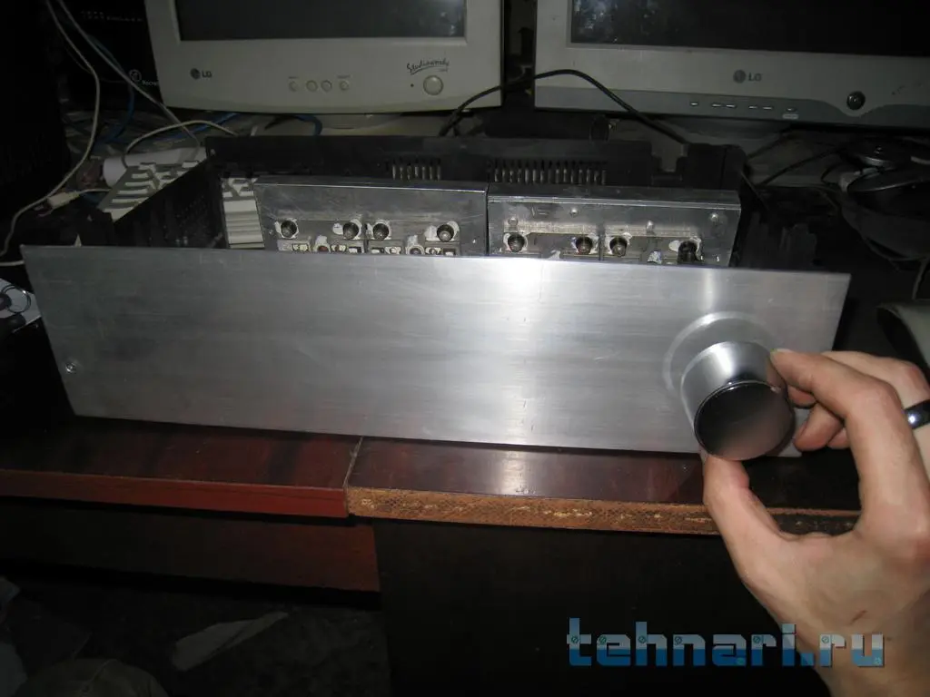

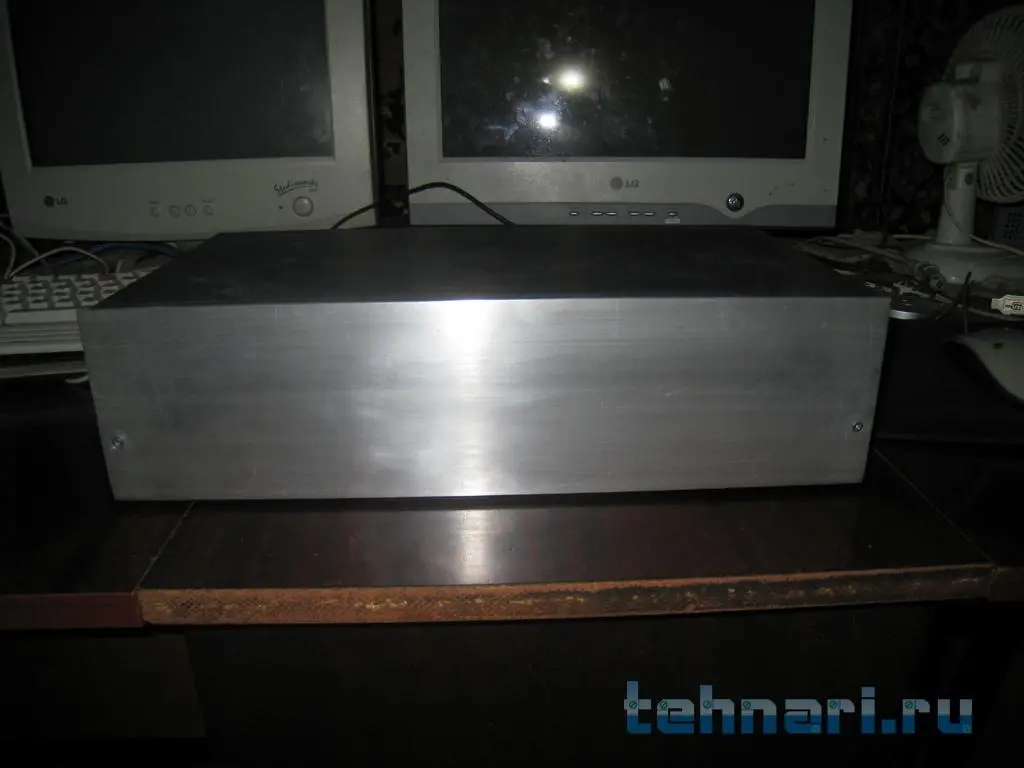

Сделал заготовочку на переднюю панель:
Теперь будем подумать как оформить (да, забыл упомянуть, по дизайну никакого макета нет, всё придумываю "на ходу").
Фига се,"на ходу"....тут передвижением "на ракете" попахивает))).
Утром блоки,а вечером уже корпус.
Такими темпами, к утру уже можно будет народ на дискотеку созывать.

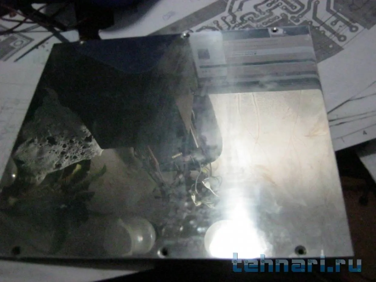

Конкретно этот лист был взят на работе (выгребали барахло всякое), выкидывали шкафы с различными запчастями и приблудами, а шкафчики эти полочные, и часть полок была вот такая:
о точно такой же люминь я тоже использую в своих конструкциях.это дюраль очень хорошо полируется.

а радиаторы похожи на "Размеровские" и в "Болгарах" наподобие таких стоят.

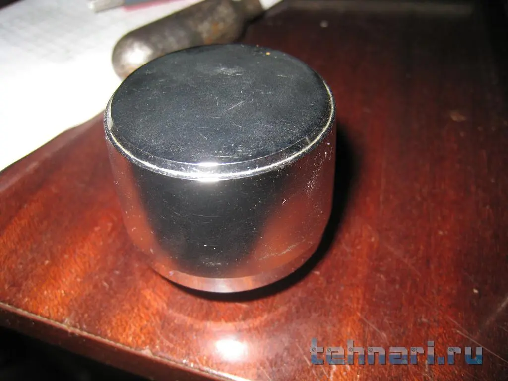

из чего резистор?
Это просто ручка. :)
Да, смотрится хорошо, но надо защитой покрывать, иначе тускнеет быстро.
Илья, а почему не использовал обычное зеркало? :)Это просто ручка. :)
понятно что ручка, она металлическая? на чип и дип есть много выбора Результаты поиска «ручки для радиоаппаратуры» tehno006
