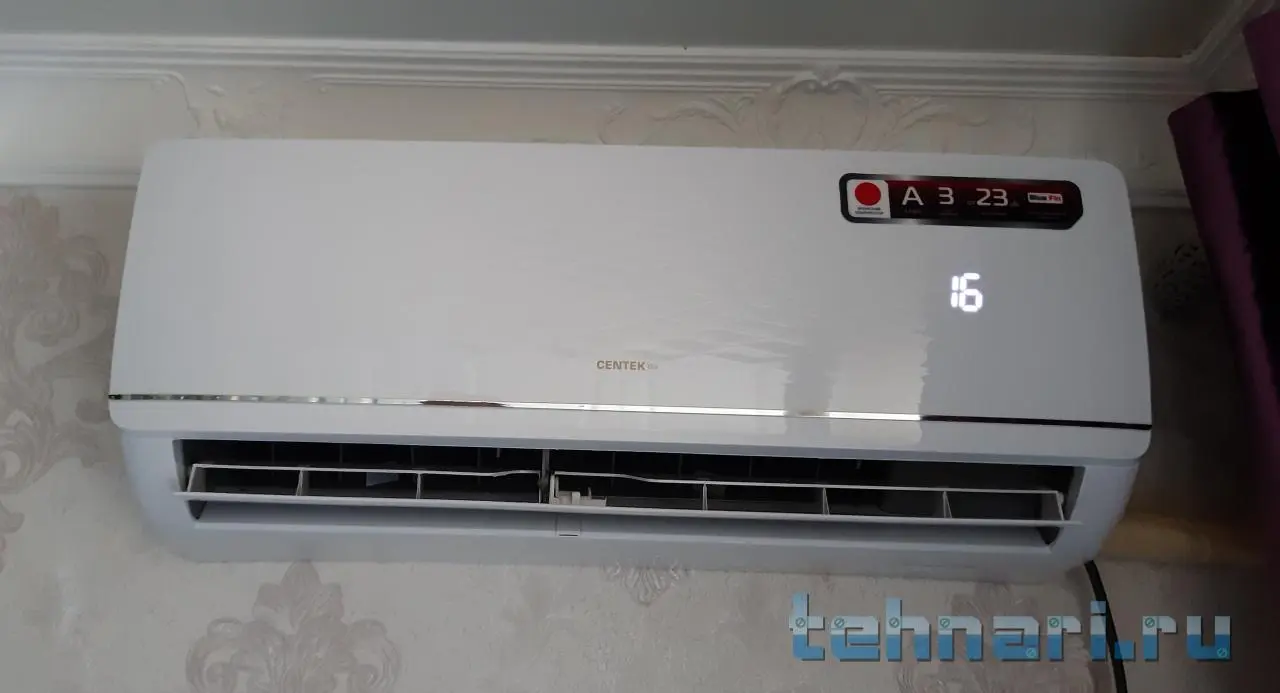

Копия 20210622_171051.webpКопия 20210622_143626.webpКопия 20210622_143318.webp
Место установки:
18к рублей вместе с установкой.
Буду копить деньги на такой же в зал.
Системой и установкой доволен.
Всем спасибо!!!
Это главное!

Есть недочет с выбором места установки.
Установили прямо напротив газовой панели.
Если при готовке включен кондей, до повару не очень хорошо касательно здоровья: в затылок дут холодный воздух, а в лицо жар + и еда готовиться/греется на панели гораздо дольше.
Знал ли я о том, что так делать нельзя - знал, но у меня не было денег что бы удлинить трассу, что бы на метра два сдвинуть кондей в сторону.
И да, внутренний дефлектор внутреннего блока повернут максимум в сторону, а внешний максимум задрат вверх - не помогает это вообще, може т и помогло бы если потолок был высотой 3+ метра но у нас потолок 2,3 и всего 2,2 между внутренним блоком и газовой панелью.
Так же не помогает уменьшение потока воздуха.
Я не жалуюсь, я просто пишу, что бы те кто не в курсе и собрался ставить сплит на кухне знали об этом моменте.
