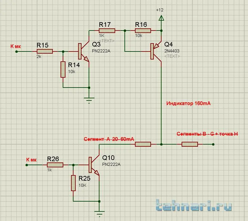

Замечу. PNP транзистор в таком включении не будет выполнять роль анодного ключа, т.к. при напряжении на эмиттере 12V, напряжение на базе для закрывания транзистора должно быть тоже 12V.
А в таком?
    31.1 KB · Просмотры: 62
Примерно так.
    33.2 KB · Просмотры: 120
Если резисторы стоят, то 100 Ом не надо.
