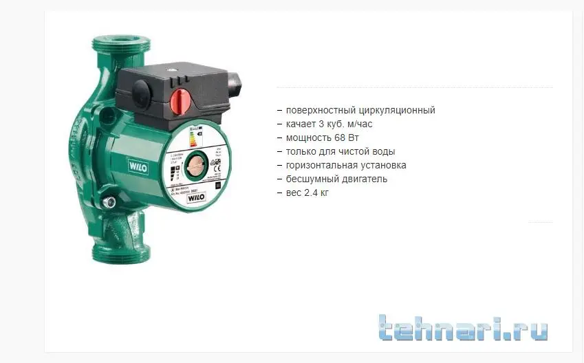

Выбор циркуляционного насоса
Хочу установить в гараже "еврокуб", для дальнейшего использования его как для полива, так и для подачи воды в баню, ну и т.д., Развести пропиленом и качать по мере надобности. Есть насос Родничёк, использовал его для полива из бочки, громкая вибрирующая "хрень", но напор хороший. Есть насос WILO, стоял в системе отопления, тихий и удобный, вот потянет ли он для моих целей, или купить что то помощнее?

Родничок - 225 ватт паспортных, вибратор, достаточно надёжен, но шумный и с низким КПД.
У соседа двухэтажный коттедж, общая площадь ~ 150, насос переключаемый 15/30/45. Говорит, за всё время пару раз включал на 30, хватает 15 на отопление. На откачку с подвала стоит 15/30, напор - как с кухонного крана хрущёвки.
Для ваших целей нужен насос, имеющий важные параметры- НАПОР и ПРОИЗВОДИТЕЛЬНОСТЬ.
Я давно пользуюсь насосом похожим на Родничок, но он называется Малыш. Это не важно. У них одинаковый принцип работы. Кроме почти равной с ВИЛО производительностью, он, безусловно, даёт гораздо больший напор.
Поливая огород, я зажимая выход шланга, даю струю метров на 8. Такое центробежный дать не сможет. Электрическая мощность Родничка, думаю, почти на порядок больший, что, конечно, сказывается на силе напора.
Мне Малыш достался сгоревший, и я его сам перемотал, проводом, который был, более толстым. На катушку намотал его до упора. Собрал, включил и методом автотрансформатора- ЛАТРа, подобрал ток, с той же плотностью, как у нового. Получилось, что он работает от 36 Вольт. Это хорошо, поскольку работаю с ним в сырой среде и пробой изоляции будет нежелательный. Есть трансформатор на нужную мощность и напряжение. 250 Ватт тянет хорошо и не сильно греется при работе в пару- тройку часов.
Рекомендую Родничок.
Вы вряд ли будете перематывать новый насос, поэтому позаботьтесь, установив УЗО. Обратите внимание на то, выходит ли в вилку третий провод, соединённый с корпусом. Он нужен всенепременнейше. Если нет, проведите сверху кабеля, и введя его в евровилку. Есть такие, разбираемые, в которые это сделать можно.

Параметры важные, поэтому и выбираю между "хорошим напором и шумом от вибрации"(родничёк) и "тишину и напором поменьше"(wilo). Смотрел сейчас насосные станции, но наверное сначала испытаю WILO, а потом уже решать. Грохот родничка об стенки бочки я уже наслушался. Насосы типа WILO, есть и помощнее, но цены бл.., кусачие. Я свой помню за 4тр покупал, сейчас он уже 10тр. Надо посмотреть других производителей.

Очень сильно подозреваю, что это шестерёнчатый насос. Тем более- ЧИСТАЯ ВОДА. У меня такой (тип, правда, другой, для покачивания воды в водогреку) загнулся уже через год. Написали, сволота, что шестерёнки латунные. Конечно же, наврали. Даже не стальные, а чёрт знает из чего. Заржавели, на поверхности зубьев каверны, стал шуметь, и, наконец, шестерёнки приварились намертво. У центробежного всасывающий патрубок обязательно по центру вращения колеса. А здесь.....
Отпадает тогда такой вариант, посмотрел других производителей, нашёл помощней и цена не такая уж кусачая. Но это после испытаний своего насоса. Он у меня пахал в трубном отоплении, когда котёл напольный стоял. в системе около 250 литров воды было.

Почитал инструкцию. нашёл в Сети. Не шестерёнчатый, там крыльчатка стоит, пишут- бронзовая. Разумеется- латунная. если только жёлтый металл. ЛС-59. Сыпучая. Есть латунь пластичная- Л-63, Л-69. Сыпучка точится хорошо и не такая дорогая, бронзу им подавай. Чичас.
На чертеже подвод и отвод воды по периферии. Странно, у центробежных всас по центру. А здесь, как будто приходит за счёт разрежения. отбрасывается ценробежной силой в трубу. Но тогда уплотнение колеса от стенок должно быть классным. Иначе всё будет мешаться без перекачки. Поэтому-то и пишут- только чистая вода. Малейшая грязь и колесу кирдык. На входе ставьте фильтр.
