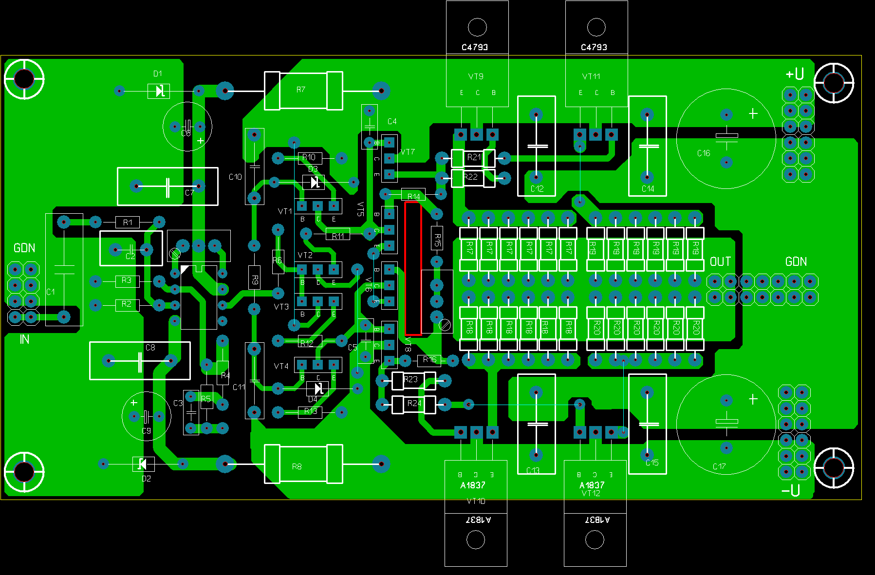

Какую именно?
тоже хотелось быА в спринте можно выложить эту ПП?

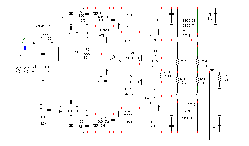

К той.которая уже в серии. вот эта в архиве файл микрокапа. транзисторы шунта в корпусе ТО92 удлинненном типа А1208/С2910 или А1145/С2705.С пластины через прямоугольное отверствие вставлен уголок толщиной полки не более2мм и транзисторы шунта через этот уголок имеют тепловой контакт с радиатором.Максим, это к какой схеме печатка? К этой не подходит.
Не взяться никак, моноблоки не могу нарисовать. Лень какая то, а хотелось вместе с реле на плате и бп нарисовать.Нет вдохновенияМаксим, это к какой схеме печатка? К этой не подходит.
Я вот для своего на 1210 плату тоже почти перерисовал. Защита на плате и бп на дискретке, а получилось по размерам всего лишь примерно на 5-7 мм длиннее.Лень какая то, а хотелось вместе с реле на плате и бп нарисовать.Нет вдохновения
