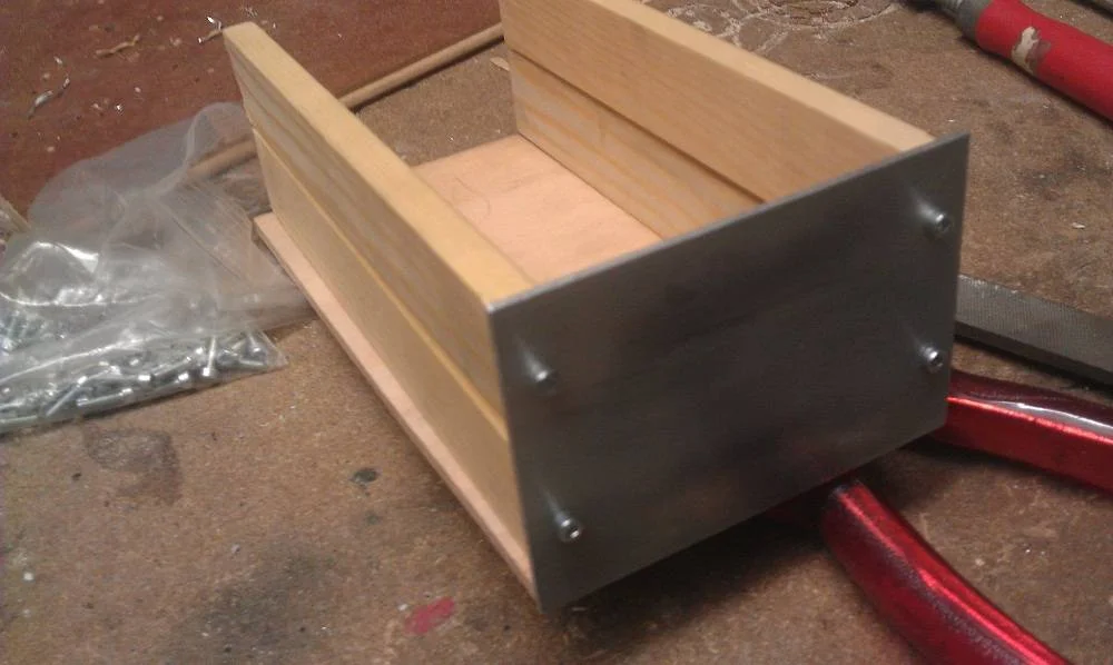

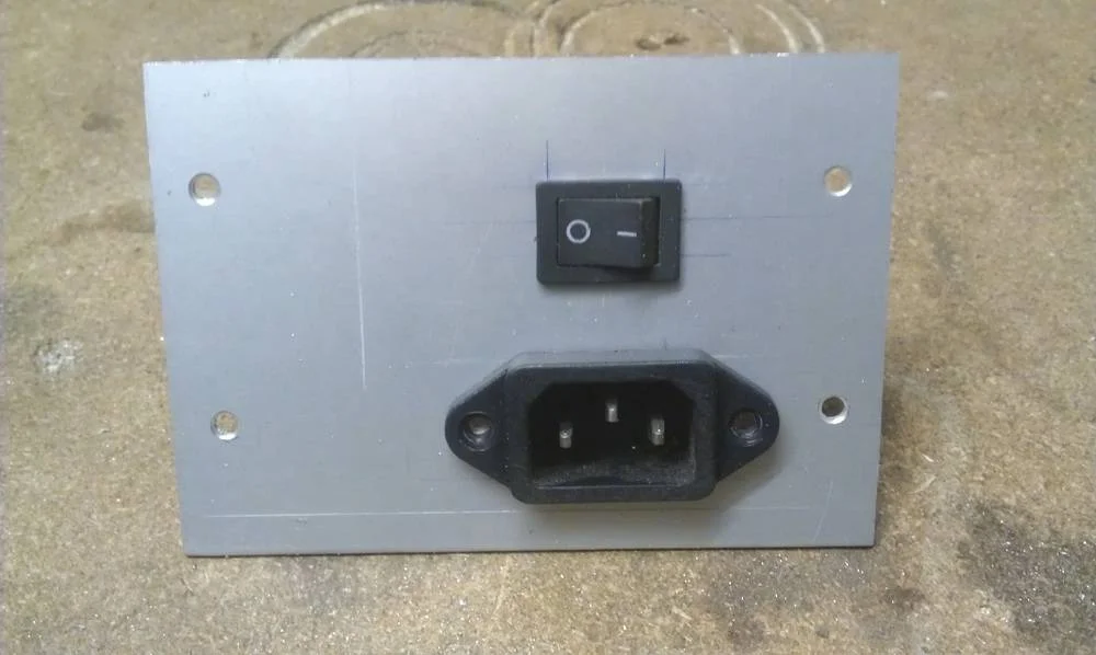

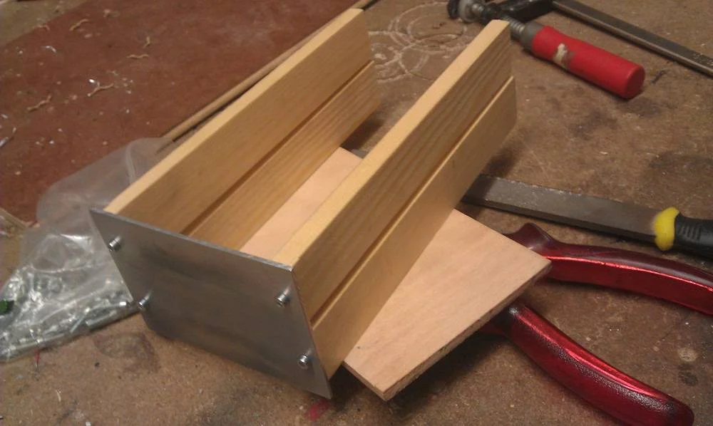

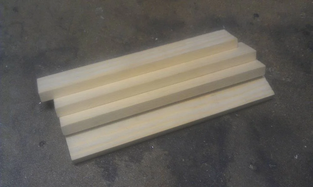

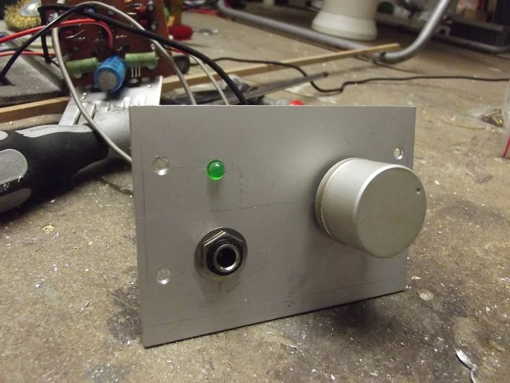

Потихоньку строимся.
    42.6 KB · Просмотры: 186
    67.6 KB · Просмотры: 215
    53 KB · Просмотры: 217
    57.2 KB · Просмотры: 138
Потихонечку - помаленечку...
    91.5 KB · Просмотры: 239
    49.9 KB · Просмотры: 148
Где такую ручку крутую урвал?
Валяется дома.

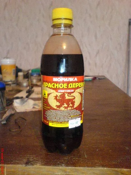

Подскажите .
Как и чем лучше всего покрасить древесину?
Желательно тёмные тона.Тёмно красный например.
Но и чтобы было видно текстуру древесины.
Алюминий скорее всего будет краситься.
Подсветка будет белая.
Может что то типо того
    21.2 KB · Просмотры: 127
    39.3 KB · Просмотры: 2,982
Если морилку ложить в несколько слоёв то дерево будет темнее?

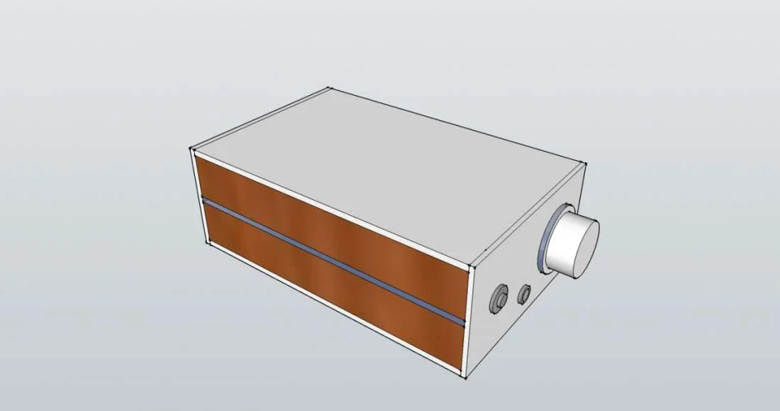

Как вам вообще дизайн? А то с меня дизайнер никакой....
Может цвета поменять?
Корпус красивый, а вот полоску чёрную убери! Она всё портит.
Саш типо того?
    15.8 KB · Просмотры: 119
Ну конечно! Совсем другое дело!
Хорошо.
Только на крышке как будто чего то не хватает.

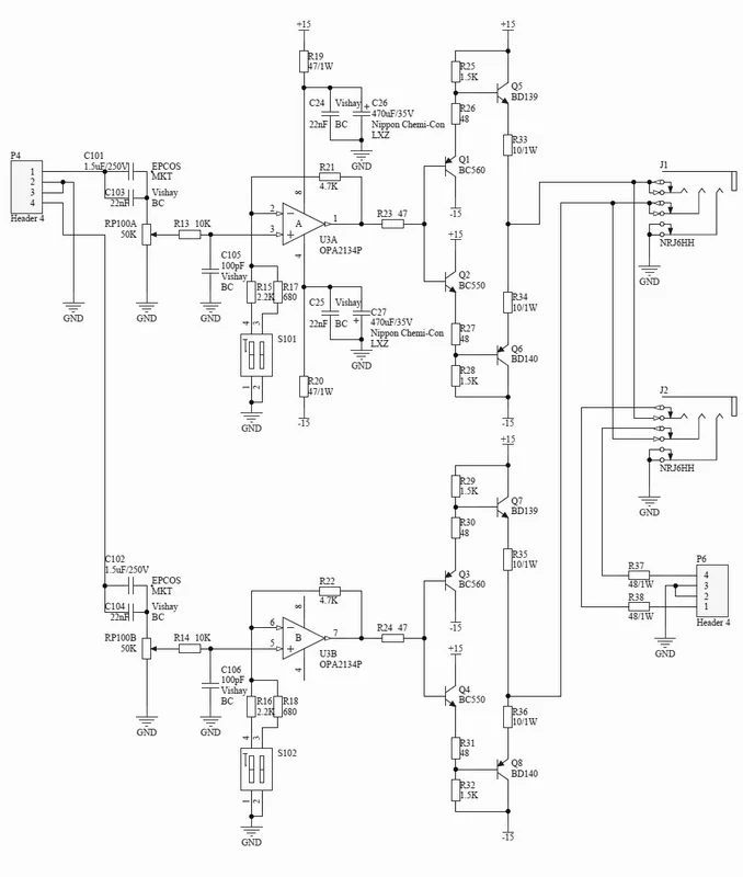

Слишком сложен и мощный дюже. Вас не поймут наверное. Но все равно давайте.
что там сложного. Деталей много,но без подбора , да это есть .вечером скину
вот такой .ОУ плюс буфер
    36.8 KB · Просмотры: 1,647
Ну, а вот такой вариантец как?
    30.3 KB · Просмотры: 530
Сразу видно странная схема. Резисторы на питание микросхемы 47 Ом и на входе конденсаторы 250 Вольт ... :)
Юрий, самое главное то и не заметил. Нет общей ОС.
А во вышеперечисленному ничего странного нет. Резисторы в ногах это развязка от ВК по питанию (RC фильтр), конденсаторы на входе можно на любое напряжение ставить, меньше чем на 50 вольт не найдешь.
А характеристики какие? D3 D4 на какое напряжение?
Там вообще "бутерброд" на входе стоит. Указанное напряжение видимо связано со свойствами диэлектрика, влиянием его на качество звука.
