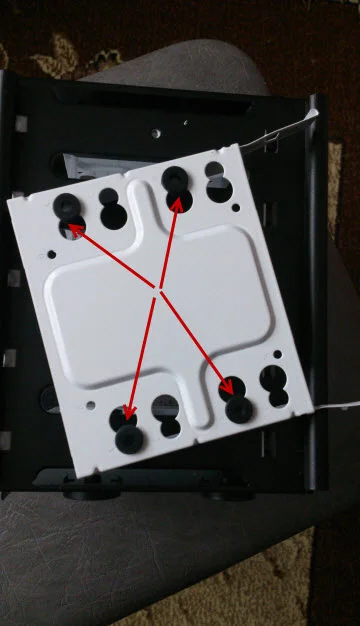

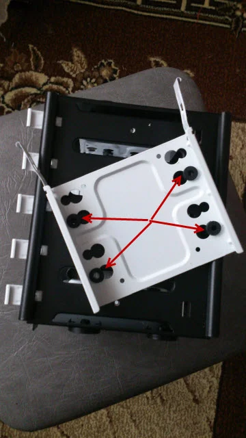

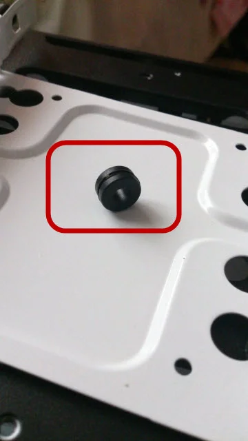

а можешь подробнее про шайбы, ну мой корпус старый толстый был металл, у нового компа тоньше, как и у сестры, похожий, только что общался с товарищем, у него четыре харда (500, 500,320 и 250гиг), два из них самсунг, один вд и сегейт, по скорости говорит никакой разницы нету заметной (сегейт у него ide 250 гиг), и то при четырех хардах у него уровень шума меньше чем у меня, корпус тоже самый простой и винты в штатном месте стоят
в моем корпусе штатные шайбы я установил...
...и нет никакого шума.

У Вас 2 винта и одна корзина, а у сестры 1? Если отбросить всё остальное, то 2 винта могут входить в диссонанс при раскрутке\работе и т.д.. Как вариант.
Из самого дешёвого, но прозрачного, силиконового ацетатного геля можно сделать кроватки с бортиками под диски, и просто положить их на нижнюю стенку корпуса, не закрепляя диски. Или сделать из него те же шнурки сечением около 1 см, и подвесить к корзине.

и нет никакого шума
Корпус FDesign этот, конечно, получше будет, похоже.
