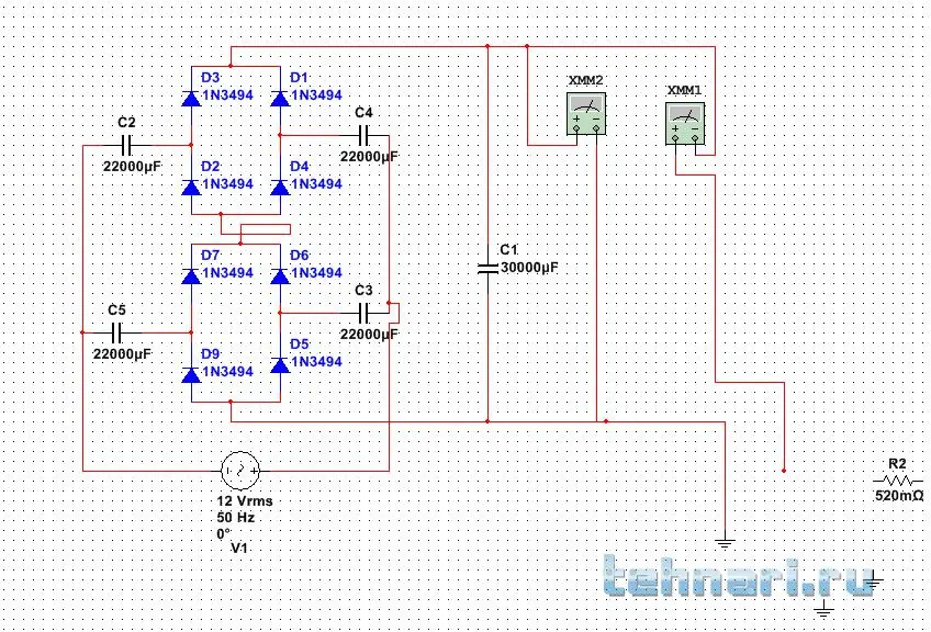

Еще возник вопрос, понадобилось умножить напряжение.
Есть ли змечания к схеме? Нужны ли резисторы для разрядки емкости?

начальный бросок тока будет около 70 ампер и это без учета С1, а с С1 боюсь даже считать :)
запутался то ли еще столько же, то ли плюс в два раза больше :jazik:
но трансформатор ваш вряд ли даст такой ток, это для него равносильно к.з. ампер 50 может...
я и спрашиваю как мне рассчитать умножитель напряжении с током на выходе не более 3A.
я затрудняюсь вам сказать. удвоители вообще рассчитаны на малые токи до 0.5а ну в крайнем случае до 1а. в двухполупериодных схемах емкость от2000мф до 4000мф (в зависимости от требуемой величины пульсаций) на 1а, в однополупериодных в 2 раза больше надо. а удвоители являются однополупериодными плюс емкости соединены последовательно в итоге получается что суммарная необходимая емкость учетверяется. в общем я пока не знаю что вам сказать - не делал я таких расчетов, если надумаю чего умного напишу
вкратце для стандартной схемы удвоения:
Диоды должны выдерживать обратное напряжение до 3*U1 (имеется в виду эффективное значение напр. трансформатора), а конденсаторы — 1,5*U1, причем их емкость определяется соотношением: С (мкФ) — 100*I2 (мА) / U1 (В). Трансформатор должен обеспечивать 5*I2. Ток через диоды равен удвоенному току нагрузки I2.
Так что ваши номиналы емкостей на схеме соответствуют формуле, но как это будет на практике я не знаю. Больше ничего не могу сказать
