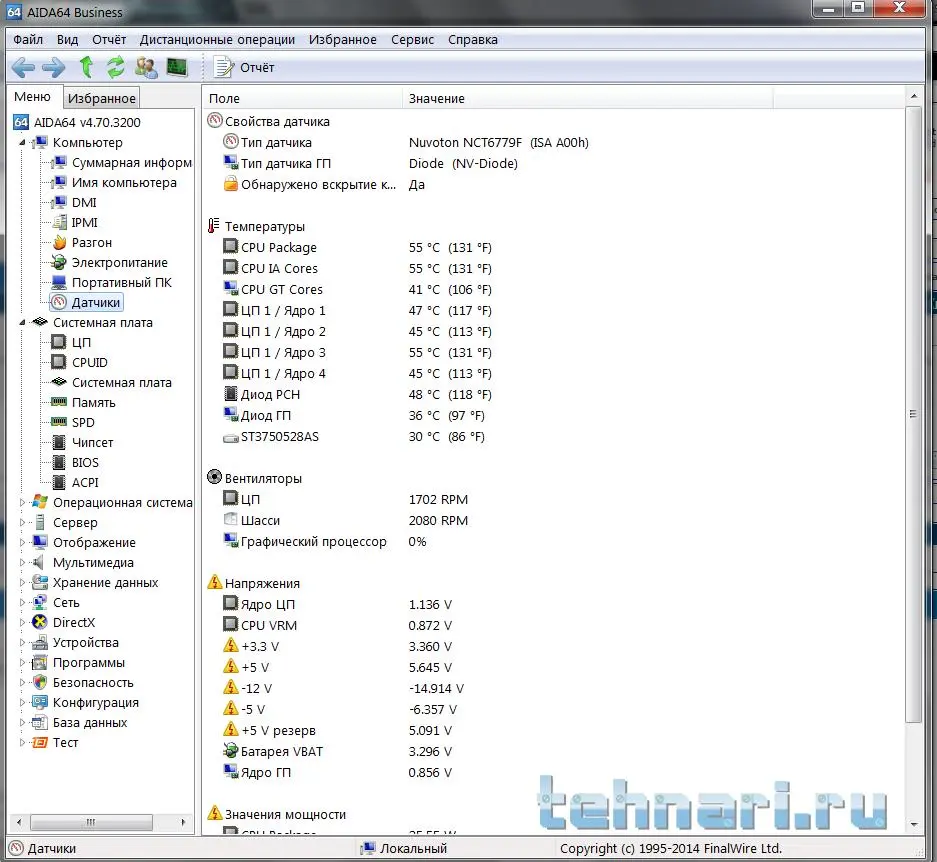

В общем, пасту я перемазал, она оказалась гуще, чем я подумал в начале. Загрузил. В биосе показывает 44 градуса и продолжает повышаться. Кулер ровный. Везти в магазин на обмен? Может я опять мало намазал?
Вот что показывает аида. Включен хром с четырьмя вкладками. Температура очень быстро меняется и скачет по ядрам.

В аиде есть тест стабильности системы, вкладка сервис. погоняй минут 5 и посмотри на температуры.

Что покажет тест? Я просто уже выключил системник.

Тест покажет как температура скачет и до какого предела растёт.
