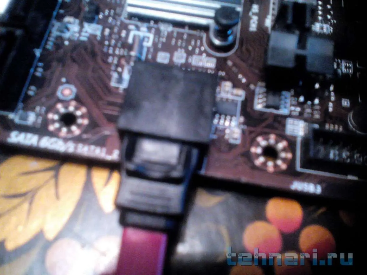

Не по теме, но дошло до смешного: застрял SATA в разъеме. Как его можно изалечь?
С защёлкой или без? Аккуратно тяни за штекер, не раскачивая, стараясь держать за разъём
С защелкой. Вот:
    61.9 KB · Просмотры: 50
Попробуй вдавить немного штекер до упора и нажми несколько раз на защёлку, потом попробуй вытащить
Все равно не вытаскивается. Ладно, все равно ехать в сц регарда, может там вытащат. Это ж надо так его воткнуть умудриться...

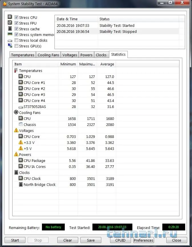

Купил нормальный кулер. Проблема решилась, можно сказать. Перегрева такого жуткого вроде нет. Вот что показал стресс тест аиды.
    45.3 KB · Просмотры: 133
Ну нормально, а 127 градусов крышки процессора это глюк программы. Не переживай.

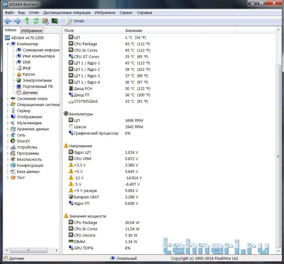

Покажи вкладку Датчики
БП продолжает показывать повышенные значения. Запустил вчера игрушку, через некоторое время начал раздаваться достаточно громкий треск с его стороны (хотя до замены процессора и материнской платы он молчал). Придется менять, похоже.
    59.1 KB · Просмотры: 66
Для начала вытащи блок питания и осмотри его, нет ли беременных конденсаторов, потёкших. Не забудь вытащить вилку из розетки и только через 5 минут разбирай.
Посмотрел через стенку из-за пломбы, вроде все цело. Често говоря я в электронике плохо разбираюсь, так что отнес в сц на проверку, чтобы точно ничего не испортить.
