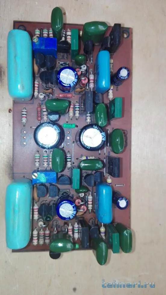

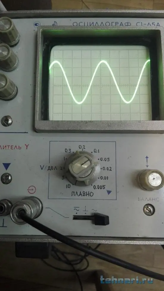

Вобщем продолжала терзать мысль,как из него телефонник сделать не хуже,чем на оу .вот результат.Вроде красиво получилось.
Красиво? Да красиво - это не то слово! Получилось просто шедеврально! А главное простенько так. Я бы сказал ненавязчиво. Питание, как я разглядел, -+ 15 в? А кто это писал " Имхо при питании +/-12-18 вольт использовать дискретную схемотехнику особого смысла нет,если только под заказ и разгрузить старые запасы". Ну, и какой смысл городить такой пред - ушник , когда приличный ОУ с простенькой обвязкой, и с таким же питанием выдаст всё, что надо? Мне кажется, что здесь уже процесс ради процесса.
Да стенания про фейки достали. Вот решил на доступныхзапасах соорудить.
