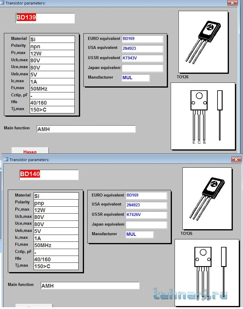

Насчет BD139/140 (производимых сейчас) в даташитах темный лес насчет частотных свойств, раньше какая то фирма приводила такую информацию, но уже давно сняты с производства.Есть надежда что лучше кт814/815.
Вот их свойства.
На их счёт скажу следующее : горят, как с добрым утром! А вот наши 815 и 814 почему то не горят! На днях делал усилок, который делал раньше много раз. И решил я поставить на предвыход новенькие и красивенькие BD 139 и BD 140. Подаю питание - дикий возбуд! Что? Как ? Почему? Откуда возбуд? Но на этом мои мысли про что и как закончились, потому как стал свидетелем взрыва с дальнейшим воспламенением этих красавцев! Красота! Ищу ошибку в схеме и, и не нахожу её. Ставлю старенькие, и неоднократно используемые КТ 815 и КТ 814. Жду нового взрыва. А вот фиг там! Ни тебе возбуда, ни взрыва, ни пожара. Работают! А BDшек то у меня по 100 штук каждого. Куда теперь это г...но ставить?
частотные свойства разные,вот и возбуд
Конечно, вывод значит в пользу BD, только корректировать правильно, поставить в ту же схему KSA1220/KSC2690 (одни из лучших драйверных транзисторов) быстрей сгорят...
Да нет, Максим. Были у меня Б\У 139 и 140. Выпаял откуда то. Так вот те почему то не возбуждаются, не горят, не взрываются. Наверно эти , которые выпаянные, ничего не подозревают о частотных свойствах. Я говорю о перемаркировке и леваке, а не о разных частотных свойствах.
Ну надо так и говорить,подделка.Там кристалл неизвестно какой.У мени есть еще пара тройка С3298, серии 0320.так то топовые драйвера ,а эти подделка . Вот они вместо КТ815 отлично идут,но не вместо оригиналов .В амфитон-002 встали как родные.
А это, как же проверить BD-шки на факт подделки, только в реальной схеме?
В плате умножителя емкости BD139 стоит - тишина, нет свиста. В усилителе для наушников на основе JLH стоят BD139/140 - играют, но не горят. Все из одного мешочка))
Именно! Именно в реальной схеме! Я вот проверил в реальной схеме, и понял, что мои BDшки полное г..но! И никакие частотные свойства тут не причём!!!

Нашёл упоминание о частотных свойствах BD139 в даташите от Филлипс

Ошибся,а поправить не успел,фишка правки отключилась. А так да, в трех точках ,на малом,среднем и большом токе меряешь и подделка видна сразу
