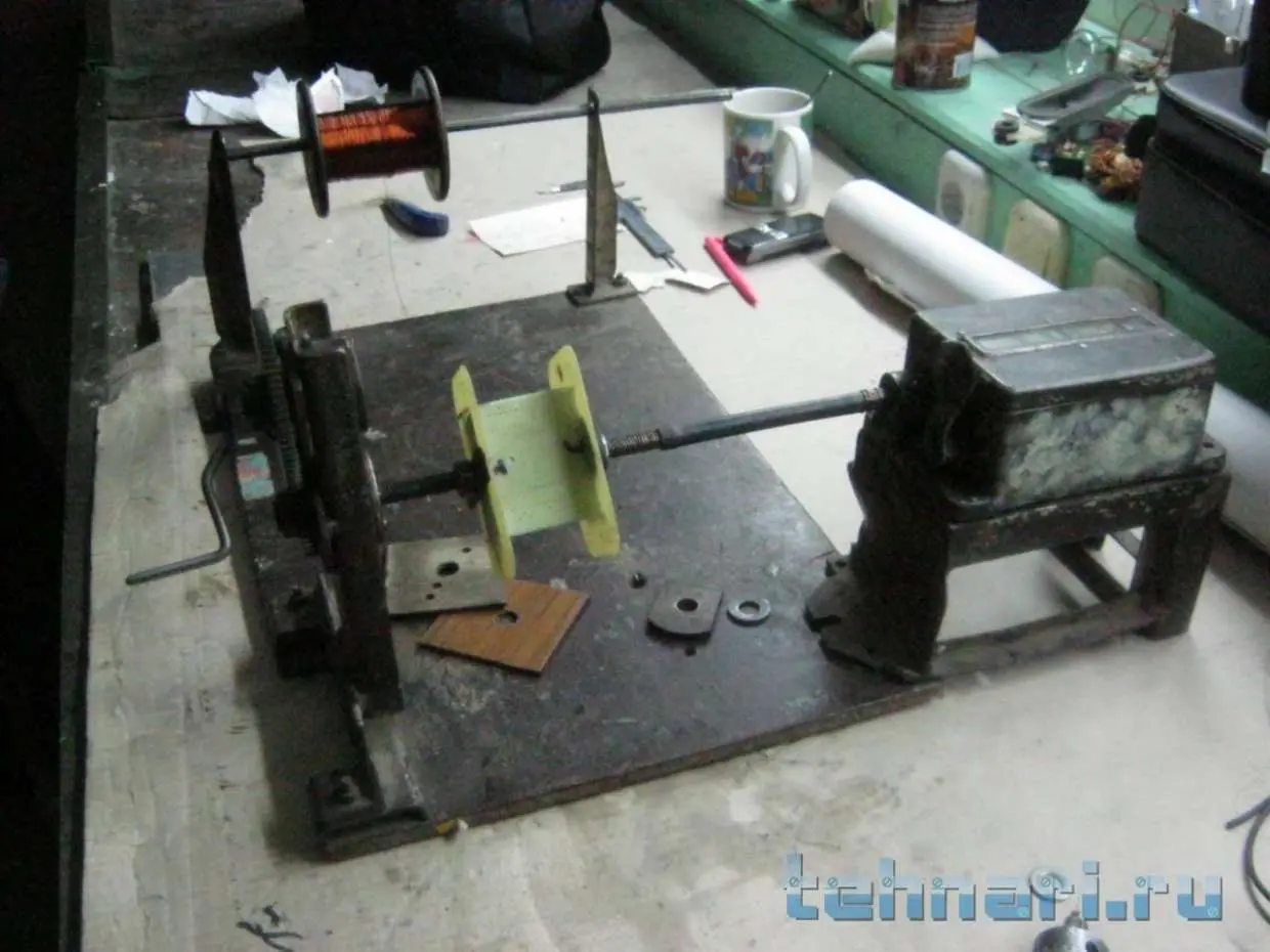

Стеклотекстолитовый каркас трансформатора понравился, такой точно не расползется при намотке. С картонными всяко случается...
интересненько...:)
да над каркасом сидел дня три.из картона был разобран и по шаблону вытачен +в тому все стыки проклеены клеем монолит

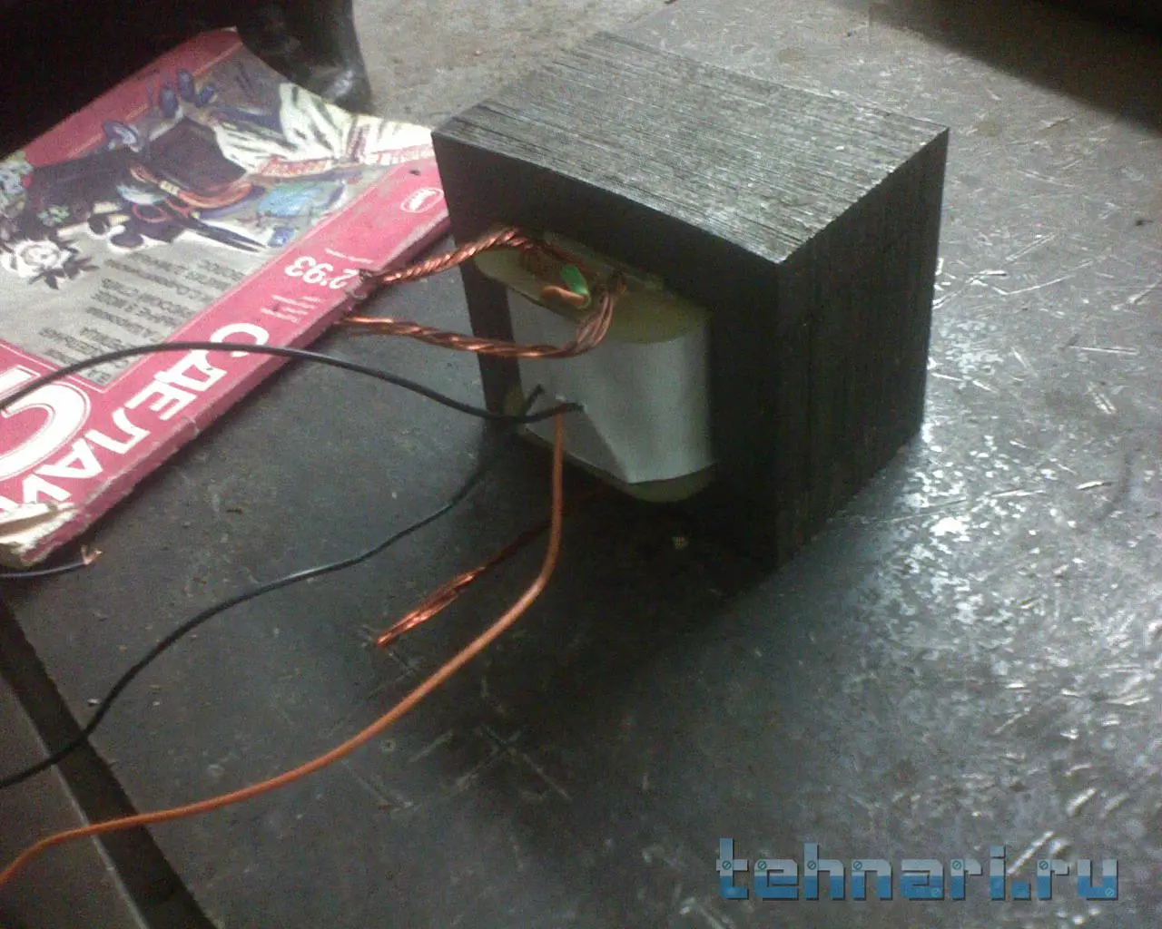

сегодня закончил намотку трансформатора.осталось пропитать парафином.вот небольшой фото отчет
    81 KB · Просмотры: 333
    66.5 KB · Просмотры: 226
    63.4 KB · Просмотры: 219
    104.1 KB · Просмотры: 249
спасибо.стараюсь для себя и для людей которые задумают повторить.
Все должно быть понятно.На фото один из слоев вторичной обмотки всего их 6шт.Виден отвод от 37 го витка это для 4Ом.
Обойма для магнитопровода есть готовая, или самодельная будет? У меня с этим вечная проблема, не получается нормально обжать сердечник, если он без отверстий и шпилек.
есть готовая.но делать наверное буду другую.благо для этого есть станок.

Насколько я знаю, сердечник звукового трансформатора должен иметь зазор, для этого все Ш-образные пластины ставят с одной стороны, а полоски с другой.
по поводу зазора я тоже находил инфу в интернете. Уважаемый мною человек который помог мне с этим трансформатором сказал именно так собрать магнит.вот цитата из переписки "Сборка тр-ра для ус-я 2-х тактного - вперекрышку пластины собирают. Одну с одной стороны, следующую с другой и т. д."
Таким способом обычно собирали дроссели.
