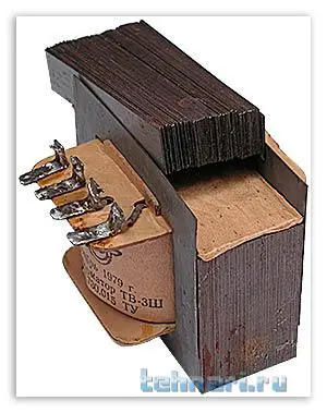

Зазор нужен в трансформаторах однотактных усилителей, поскольку через их первичку протекает постоянный ток подмагничивающий магнитопровод. Для двухтактных усилителей зазор в трансформаторах не нужен, магнитные поля двух половин обмоток взаимно компенсируются.
Да вроде в ламповых телевизорах выходной трансформатор звука в в перекрыш собирался.
Все верно, просто я не обратил внимание на схему :)
вроде как разбирал тоже в перекрешку был
Всегда интересно, зачем эти гадания нужны , вместо того, чтобы посмотреть как на самом деле есть ? :tehnari_ru_325:
Тем более, что уже было дано правильное объяснение. :tehnari_ru_203:

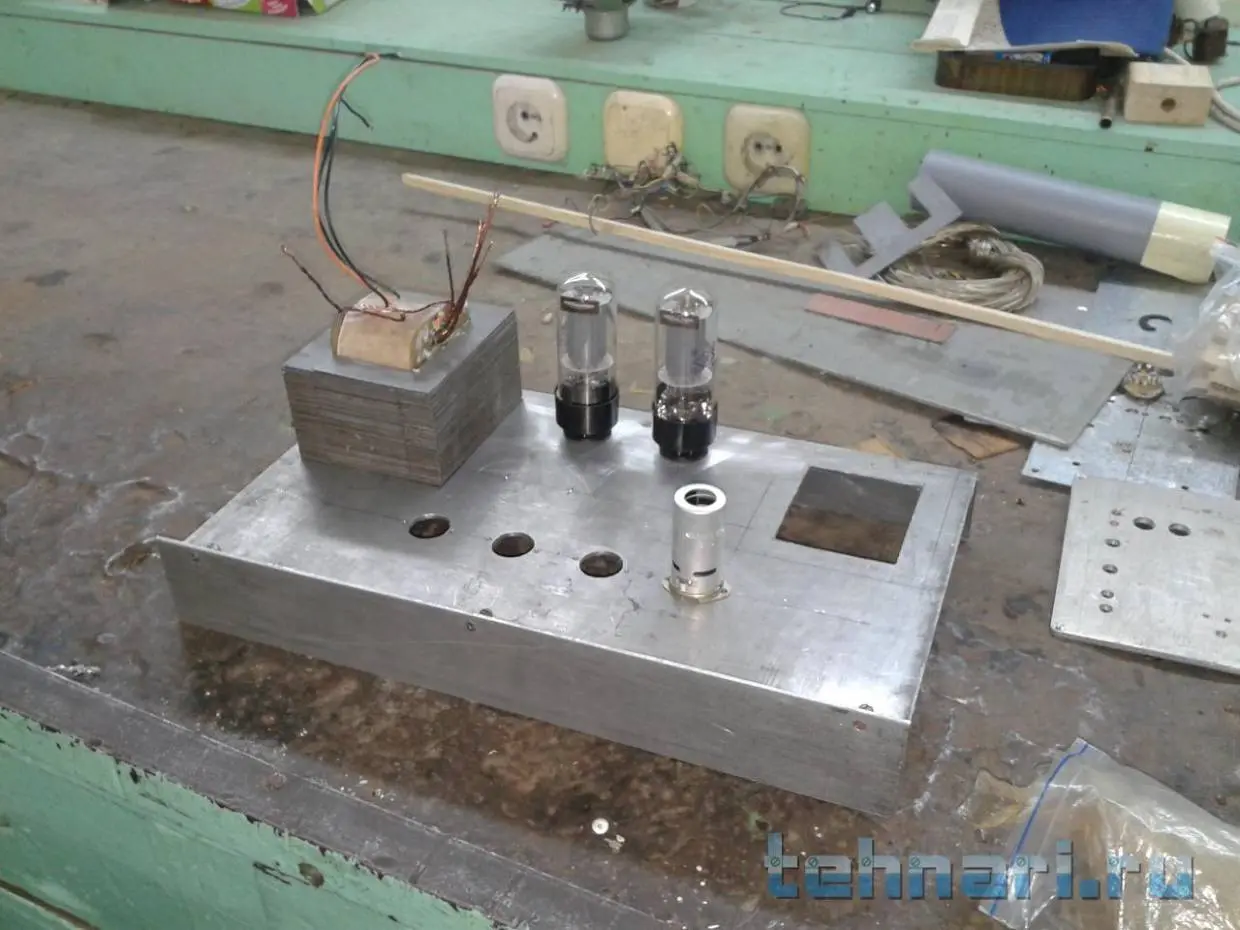

сегодня примерял компоненты на шасси.
    63.8 KB · Просмотры: 356
    77.7 KB · Просмотры: 332
Молодец , хорошее начало !! Желаю успешного продолжения !!!
спасибо.чет я сильно устал.но кинуть не могу хочу скорее послушать как оно будет
Бросить, когда самая муторная часть, шасси и трансформатор уже готовы?
